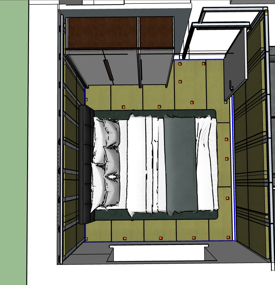

Занимаюсь просчитыванием стоимости материалов звукоизоляции (пол, перегородка и две фальшстены).
Задача - защита от структурного шума снизу (передвижение стульев по кафелю, крайне громкий звук). Новостройка-монолит.
Для пола выбрал вариант как в статье: https://5752610.ru/primeryi-rabot/zvuko ... -styazhki/
Пирог пола в принципе понятен из статьи, но в моем случае уже есть стяжка от застройщика в 50 мм, следовательно он будет такой же толщины +/- несколько мм. Чтобы выйти в итоге в уровень стяжки.
Пирог:
а) плита
б) минвата СтопЗвук Эко Слим (20 мм), в ней отверстия 50х50 мм, в которых будут квадраты из Силомера на кусках фанеры для компенсации толщины минваты.
в) слой фанеры 8 мм,
г) слой Соноплат Стандарт (Плюс)
д) слой ГВЛВ.

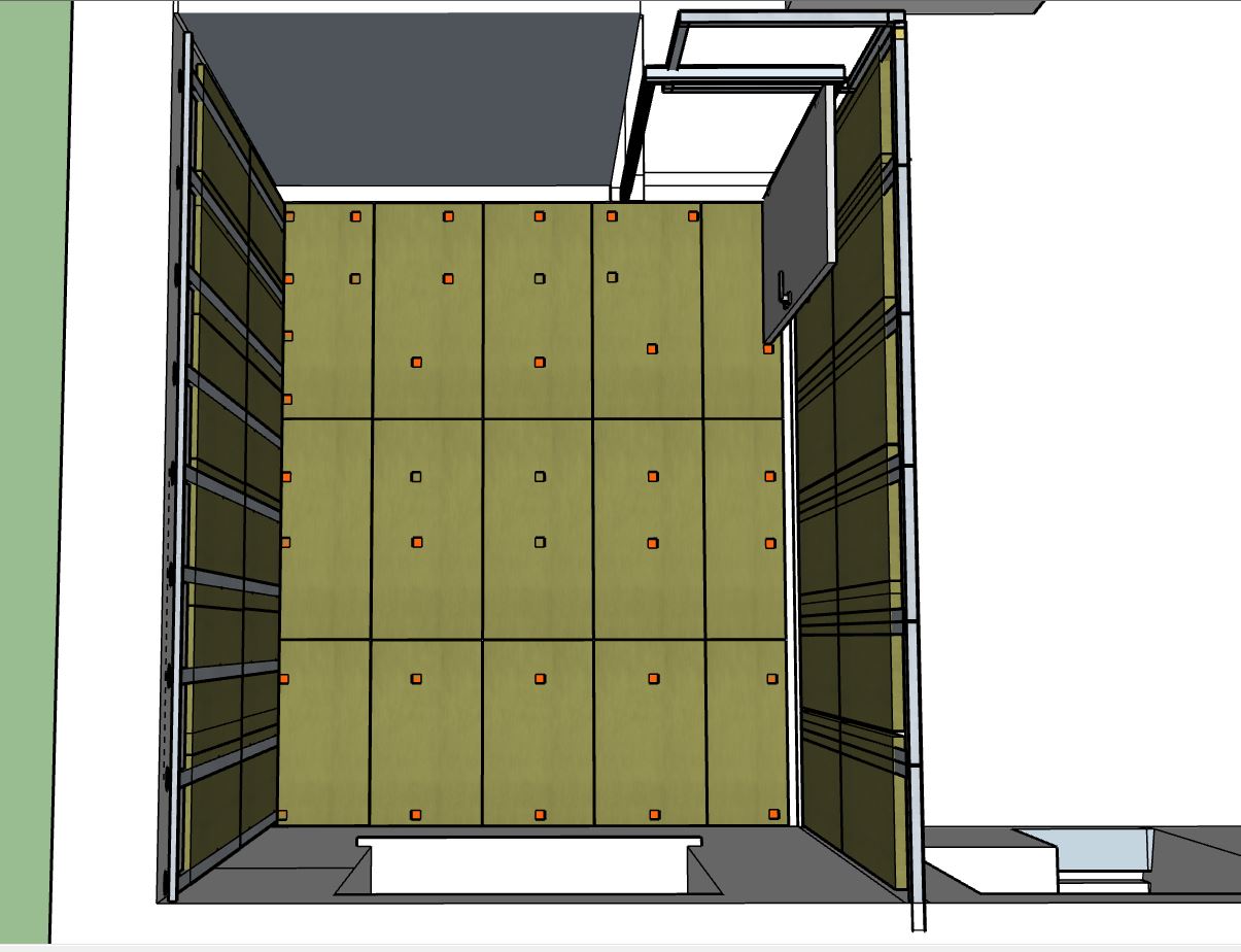

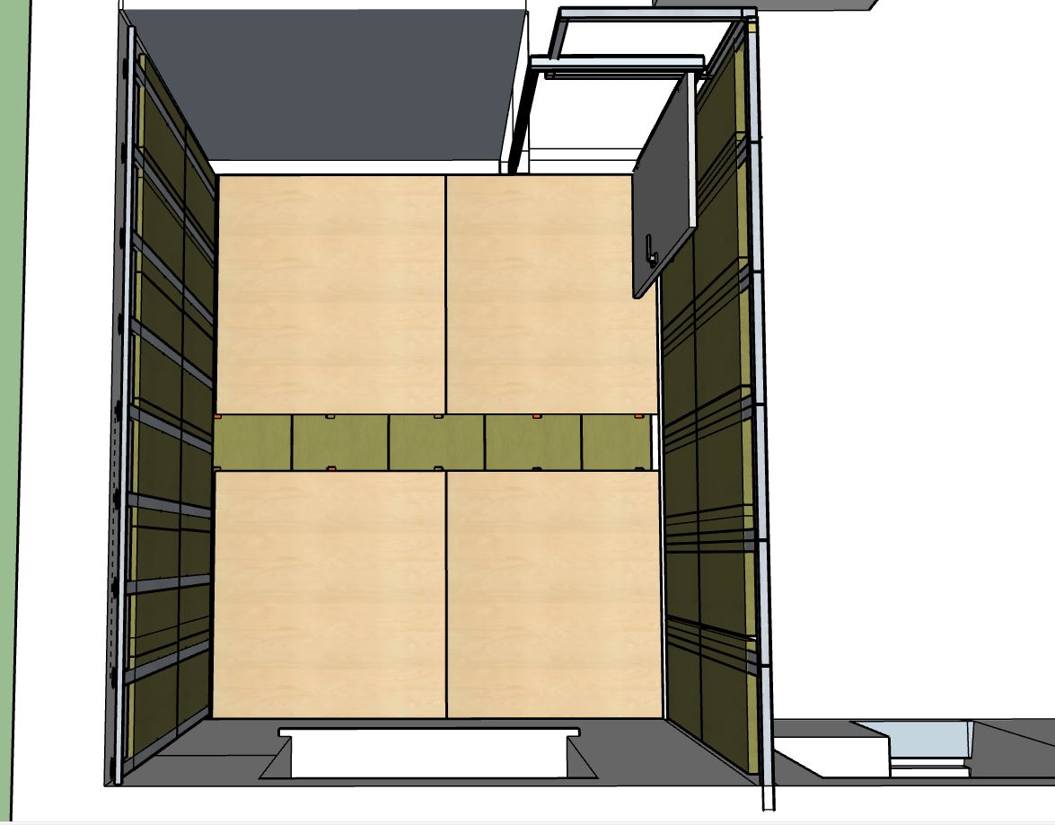

Прилагаю скриншоты.
Видно как будет стоять мебель и как располагаться листы фанеры. Именно под размеры фанеры я и постарался расставить квадраты Силомера.
Остальная обшивка не отображена.
Вопросы:
1) Сколько кусков Силомера надо на комнату 2.8 х 3.3 метра? Я отобразил верное их количество и расположение, в т.ч. отступы от стен?
2) Хватит ли того количества, что на фото, учитывая что он продается куском в 0.15 кв.м? А брать целый метр - дорого...
3) Какой именно Силомер? Допустим красный, или может помягче/потверже? Их целая куча видов, и нужно учитывать что самой тяжелой точкой будет шкаф. А
4) Ну и собственно сам пирог пола - к нему вопросов нет? Учитывая толщину.
Благодарю за помощь.
