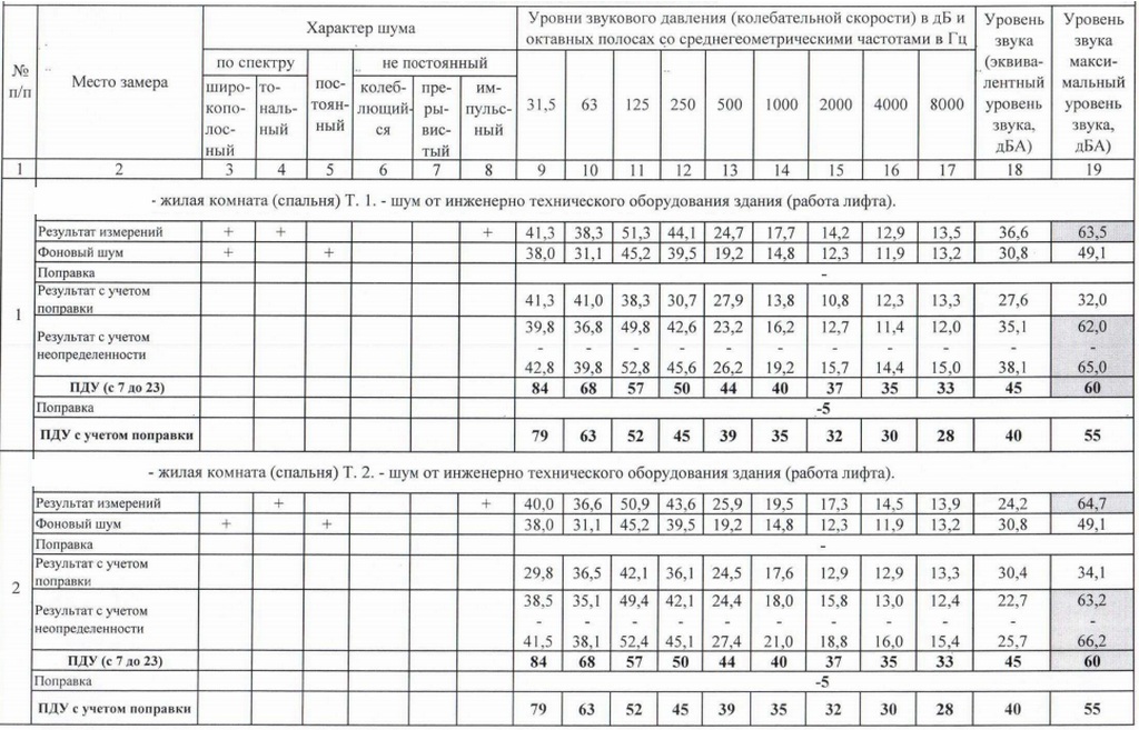

Здравствуйте. Проблема с шумом в квартире от лифта (объемный резонансный вой при старте и движении лифта).
Проведены измерения шума Роспотребнадзором, зафиксировано превышение шума. Определенная работа ведется по борьбе с застройщиком и УК, но это все долго, с непонятным результатом, на данный момент все что сделано, это звукоизоляция шахты лифта какой то минватой (не знаю к сожалению, тип и толщину), но результат нулевой.

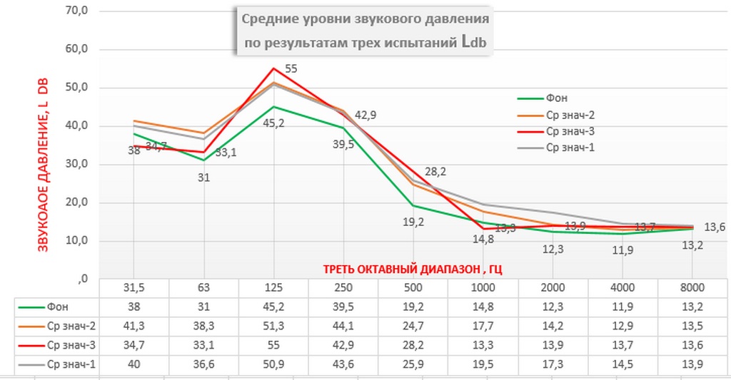

Есть таблица скрин во вложении. Как я понял (субъективно) превышение максимально в диапазоне частот от 60 до 500 Гц, самый максимум 125 Гц. В одной из комнат одна стена выполнена из пенобетона, возле нее громче всего слышен этот вой, другие из керамзитобетона-возле них потише..
Что не понял, так это на сколько превышение?
Сколько надо добавлять индекса дельту Rw. чтоб добится какого то результата ?
В квартире уже выполнен ремонт, вариант смены стяжки не подходит (не хотелось бы). Под ламинатом хвойная подложка, на потолке – НП. Понимаю что это структурный шум (самый сложный), но изобилие “чудоматериалов” ставит в тупик перед выбором. Какие решения и материалы можно применить исходя из результатов замеров, чтобы как то снизить влияние этого шума.
Сводный график измерений звукового давления

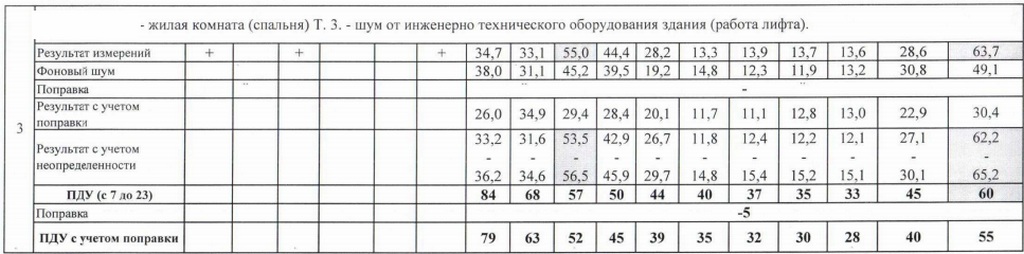

Результат замера шума 3
Результат замера шума -1, 2

Здравствуйте.
Чудоматериалы не помогут. Решать проблему нужно в тех.помещении: виброизоляция оборудования (лебедка), звукоизоляция пола и стен (ЗИПС модуль например).
