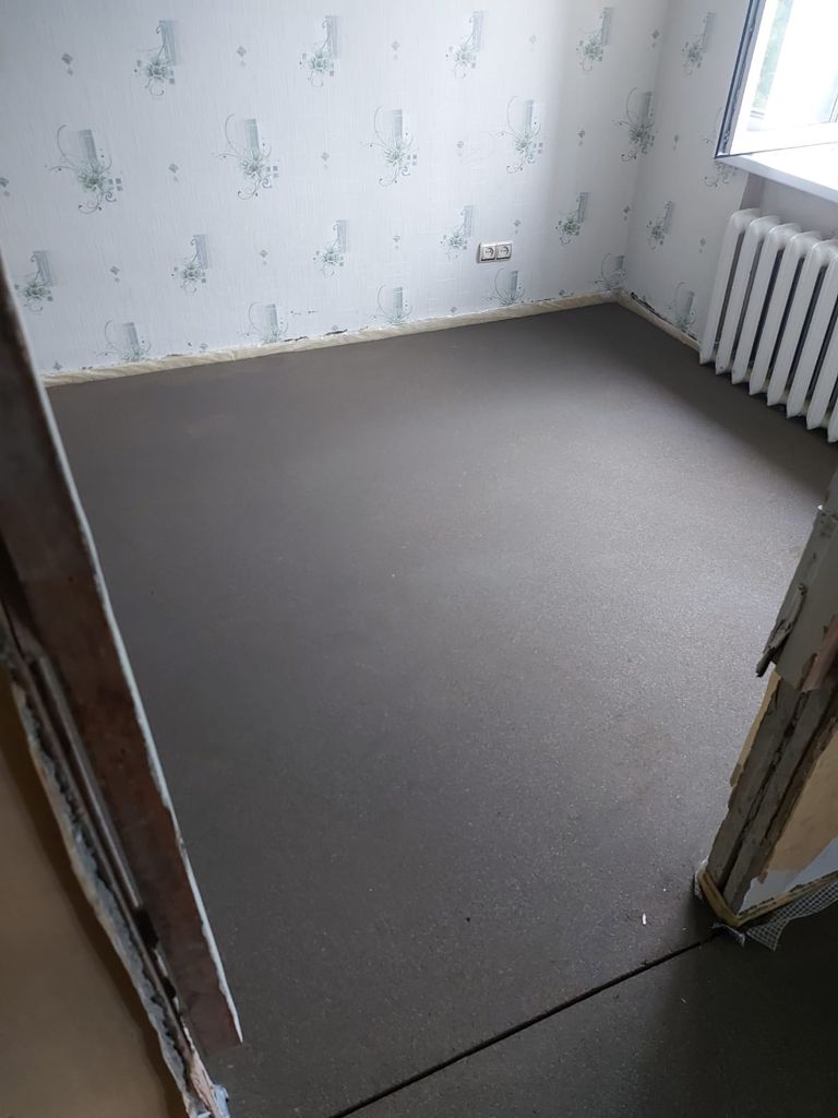

Здравствуйте. Поднимаю тему, так как в ее заголовке содержится мой вопрос. Сделал через фирму плавающую стяжку. Все как на вашем сайте: «Звукоизоляционный пол с применением Шумостоп-С2, К2 (1 слой)». Развязка со стенами не плитами К2, а Вибростеком в 2 слоя. Судя по схеме на сайте, это допустимо. После высыхания стяжки я начал спать в квартире и обнаружил явление, которого раньше не было. Когда лежу головой на подушке, то ухом, прижатым к подушке слышу шаги соседей. Другим ухом, которое в воздухе, не слышу. Если лежу на подушке затылком (сижу, стою) – не слышу обеими ушами. Предполагаю, что ударный шум идет в диван от пола.
Что я делал: передвинул диван на середину комнаты; подложил под ножки обрезки Шумостопа С2; открутил матрас и спал на нем на полу в другой комнате, где такая же стяжка, но еще нет ламината. Звук не меняется. Не понимаю: плавающая стяжка должна ослаблять прохождение ударного шума через пол, а она его как будто усиливает. Подозреваю ошибки при монтаже. Однако я наблюдал весь монтаж, кроме заливки. Развязка Вибростеком вроде везде присутствует. Не уверен, что по периметру был положен Шумостоп К2, а не только С2 – тогда не акцентировал на это внимание. В чем может быть ошибка?

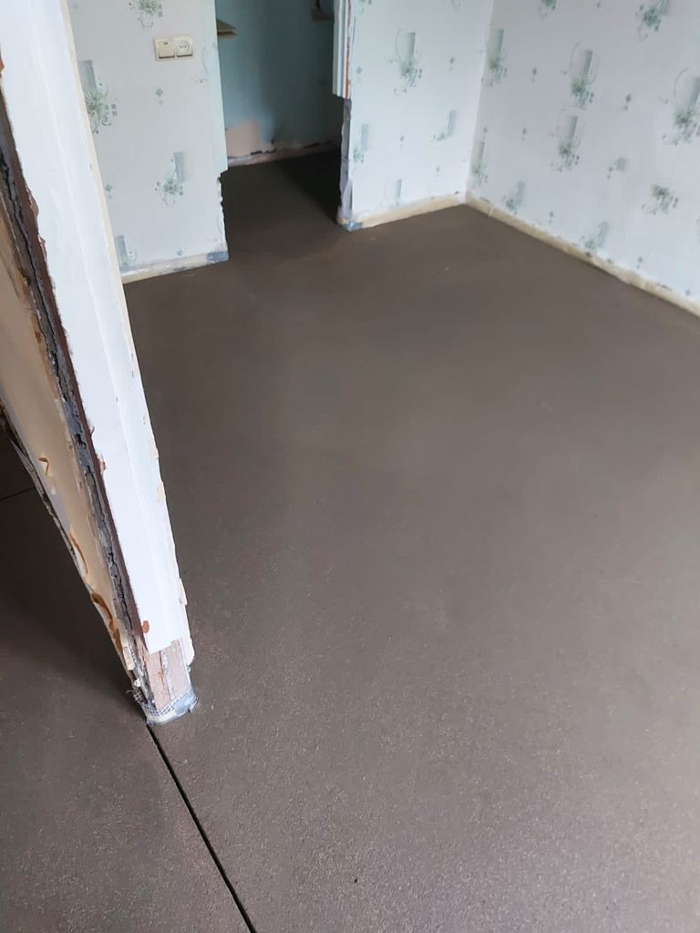

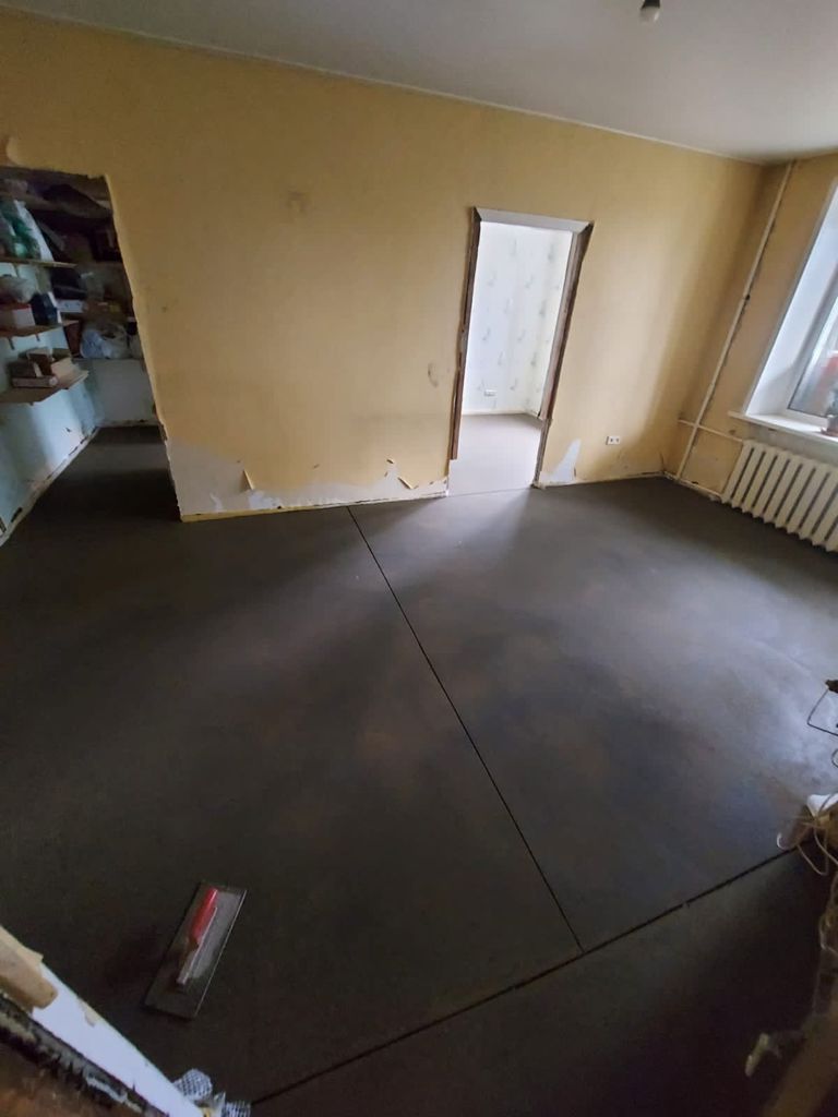

Спасибо за интерес к теме. На заливке стяжки я не присутствовал. Могу только сказать, что на следующий день ее проливали, а продолжение работ было через 10 дней. Стяжка армированная. Толщина была заявлена 6 см, по факту подозреваю около 5 см. Фото готовой стяжки прилагаю, других нет. Плита перекрытия железобетонная, подробностей не знаю. Кирпичная (снаружи) девятиэтажка 60-х годов.
Что значит недогрузили шумостоп? Нужна б0льшая толщина стяжки?

Остался рулон Вибростека шириной 15 см - видимо, его и использовали. Если это нужно, чтобы вычислить толщину стяжки... Я отдолбил стяжку вдоль стены длиной два метра. Добрался до шумостопа под пленкой. Толщина стяжки от 5 до 6 см (от угла к двери).
