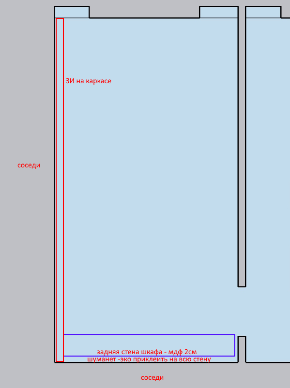

Добрый день.
Панельный дом, последний этаж.
В комнате есть дальняя стена (3м ширина и 2,5 высота) за которой есть соседи. Полностью целиком по этой стене хочу сделать встроенный шкаф от пола до потолка.
Вопрос - если ли смысл для улучшения звукоизоляции за задней поверхности шкафа на всю стену приклеить прямо на стену шуманет-эко и после этого собирать каркас шкафа? Задняя стенка шкафа будет из МДФ 2см.
Пол будет по лагам на силомере (кстати сразу вопрос можно ли силомер заменить вибростеком в два слоя?)
Вторая боковая стена с соседями - звукоизоляция на каркасе.

Сообщение crashmx » Сб май 08, 2021 1:29 pm
спасибо за отклик!
цель - поменьше слышать соседей через эту стенку
я понимаю что звукоизоляция это комплекс мер
в данном случае мдф во всю стену и засиликоненный по периметру разве не сможет заменить гкл+гвл?
или тут ключевой момент что между стеной и ватой не будет воздушного зазора и поэтому не будет смысла?

Сообщение Yug_Master » Пн май 10, 2021 8:42 am
crashmx писал(а):спасибо за отклик!
Здравствуйте , в качестве листов обшивки можно использовать осб, фанеру и т.д. , вопрос в удобстве устройства конструкции и финишной отделки , поэтому используется в основном каркасные системы с обшивкой гвл , гкл . Суть в устройстве конструкции и составляющих элементов , учитывая характеристики самих материалов , масса , плотность толщина , при корреляции которых зависит результат и эффективность в целом .
По сути вашего вопроса ,если данная конструкция будет примыкать к базовым ограждениям через упругие прокладки , выполнен правильно сам монтаж , герметичность то это будет работать .
