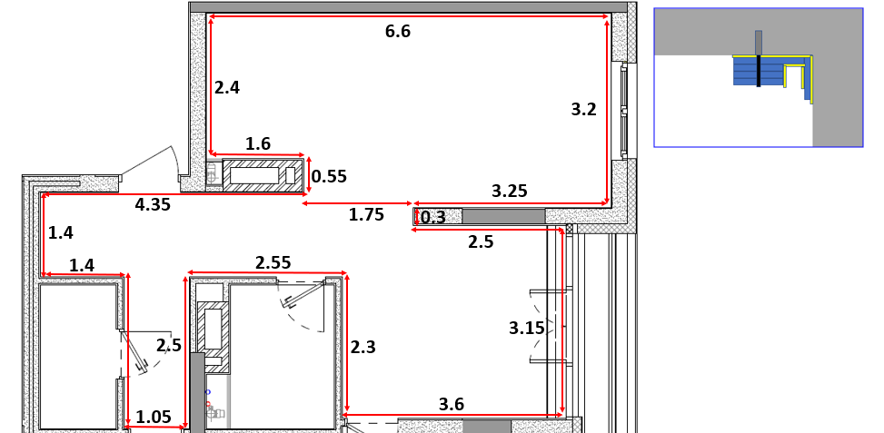

Подскажите пожалуйста как лучше поступить. Дано - лифтовая шахта (точнее две) за стеной кухни-гостиной, этаж последний, шум от лифтов.
Шум в основном идет по стене смежной с шахтой и по потолку. Эквивалентный уровень звука ~30 дБ, доминирующая частота ~280 Гц.
Стена, смежная с шахтой, монолитная толщиной 160 мм - на рисунке в самом верху длиной 6.6 м, обозначена серым. По субъективным результатам прослушивания стена самая громкая, потолок вроде несколько потише (толщина перекрытия 200 мм). Планируется обшивка потолка двухуровневым каркасом на виброподвесах (относ ~10 см) и независимая облицовка стены (относ ~6-7 см), стяжка плавающая на вате толщиной 20 мм.
Ввиду сложной формы кухни-гостиной и единого контура потолка с коридором у бригады, которая будет заниматься возведением конструкций, есть опасения что потолок может "закапризничать", и нарушится геометрия/плоскость и что крепление верхнего края независимой облицовки стены к потолку значительно увеличивает риск (если правильно понял например облицовка может несколько "давить" на потолок в одну сторону, а потолку может в это время наоборот будет хотеться сместиться в другую :)).
Но при этом крепить облицовку непосредственно к перекрытию не хотелось бы, ибо там как раз эпицентр шума поскольку лебедки стоят в проекции лифтовых шахт на уровне потолка. Уходить от схемы независимой облицовки тоже в общем то не хотелось бы. Текущие возможные варианты в голове:
1. Делаем потолок, ставим как обычно облицовку и не паримся
2. Делаем потолок, ставим облицовку, но "для подстраховки" перед обшивкой по верху добавляем поперечины между стоечными профилями, а эти поперечины крепим виброподвесами (типа коннект-ПС) к стене
3. Ставим первую облицовку и подводим потолок к ней, но немного "заколхозить" верхнее крепление - например сделать нишу из нескольких слоев гкл/гвл на потолке по ширине направляющего профиля плюс место на пару слоев вибростека. А сам профиль не прикручивать (первоначально прихватить, а после выставления стоечных профилей открутить)
схема

AlexTs, здравствуйте . Я вообще проблем не вижу . 6-7 облицовка независимая не получится , потолок на к15 и двухуровневый тоже 10 не вариант . Подвесы я бы вообще настоятельно исключил стеновые . И вообще толщину стены в том месте увеличил , жалко урезать метры но эффективность выше . Облицовку ставить на пол и крепить к потолку , сделаете все правильно все будет отлично , не стоит опасаться . Это у них опыта мало и они переживают .

то есть делаем потолок и примыкаем к нему облицовкой?
вот опыта в монтаже гипсокартонных конструкции у парней то много, конечно по шумоизоляции поменьше..
а почему 6-7 и 10 см не получится? я имел ввиду что это расстояние от стены до внутренней поверхности листов гкл. по стене мысли если что потом третий слой нашить если мало покажется

AlexTs писал(а):то есть делаем потолок и примыкаем к нему облицовкой?
Да , крепить облицовки к полу плавающему и потолку на виброподвесах . Толщина , как правило , всей конструкции указывается всегда.
