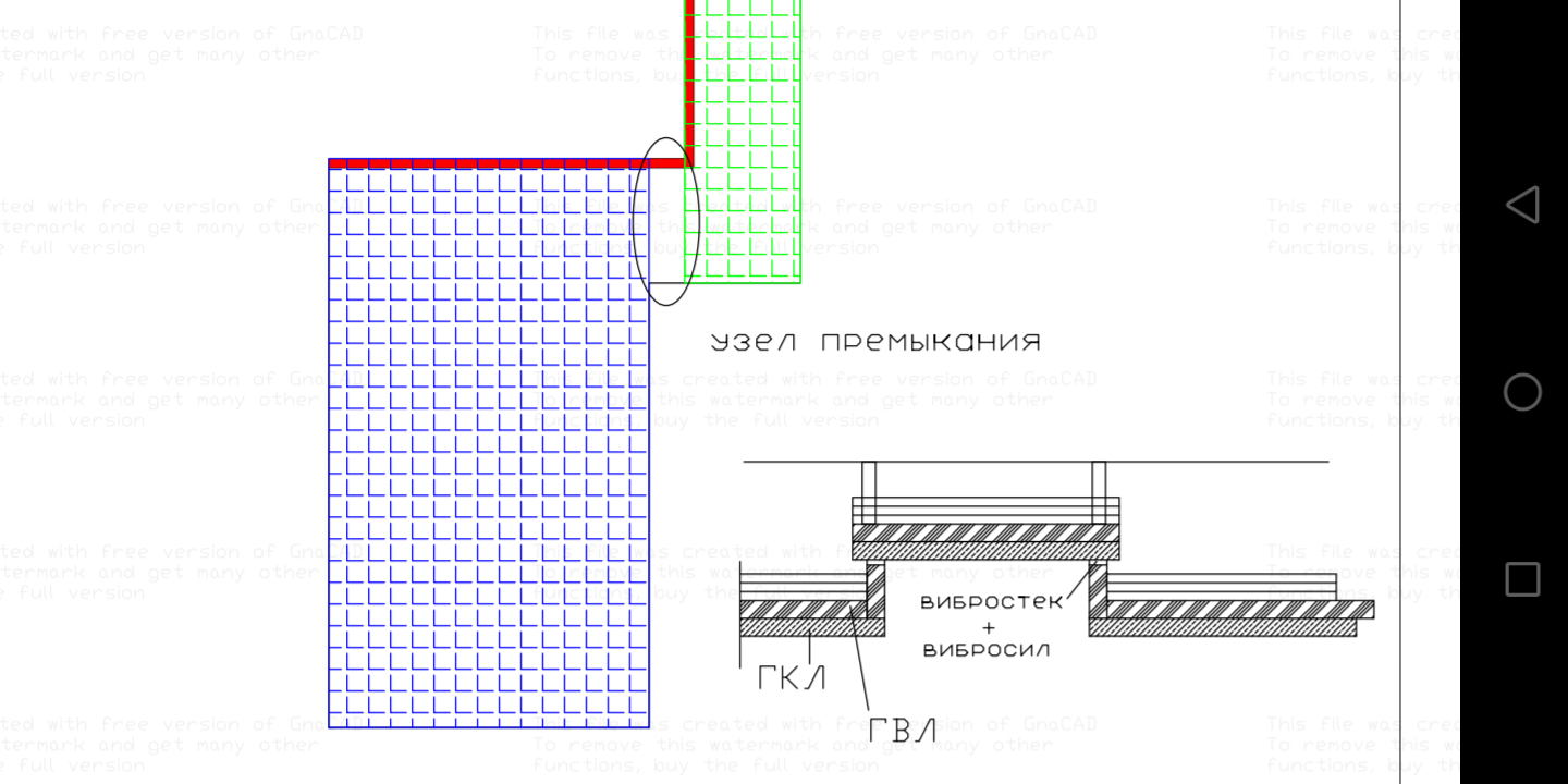

Есть два помещения, между которыми нет перегородки. В каждом помещении будет плавающий потолок. Также будет независимая облицовка стены, которая проходит через оба помещения.
Схема во вложении.
1. Можно ли применить указанный в схеме узел, чтобы развязать потолки друг от друга?
2. Как быть с облицовкой? Может лли одна облицовка крепиться к двум разным плавающие потолкам, не нарушает ли это отвязку потолков друг от друга?

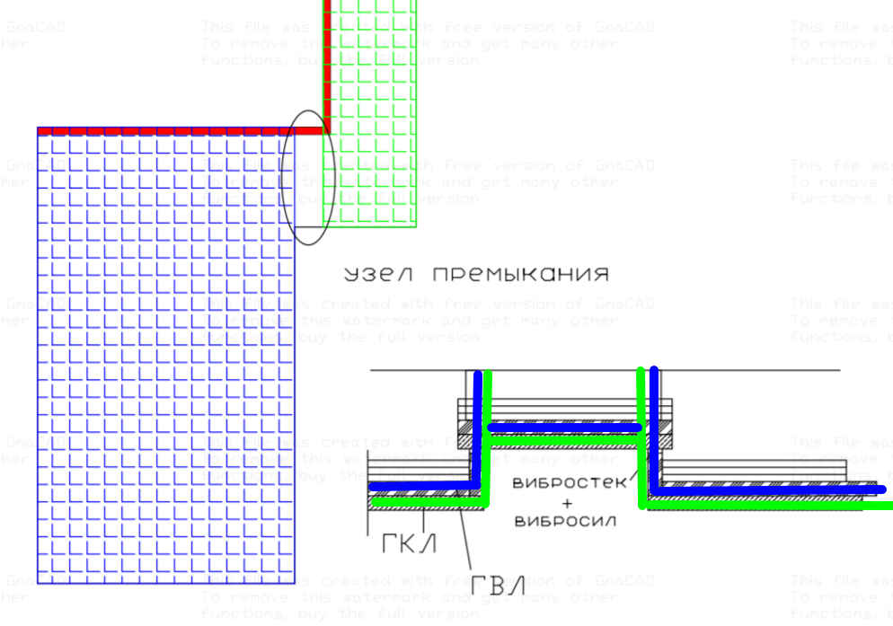

Здравствуйте.
1. узел во вложении.
2. облицовку стены тоже лучше "прервать", можно как раз в проеме.
