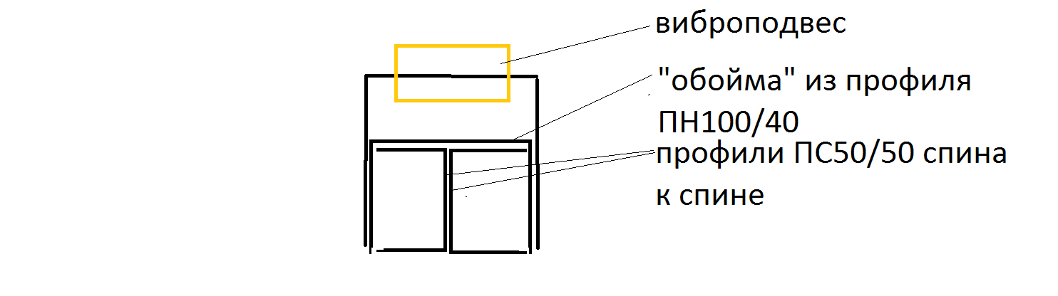

Сообщение andrian79 » Пт окт 16, 2020 1:08 pm
Планируется установить на каркасе звукоизоляцию. Профиля 50*40. Крепиться спина к спинке. Мин вата внутрь профилей. По периметру лента вибростек. Так как под стяжкой проходят трубы, то направляющие вверху будут крепиться на дюбеля, а нижние крепиться не будут к полу. Инженеры акустики предложили как вариант закрепить внизу стоечные к стене на виброподвес, а потом уже стоечные к нижним направляющим. Но ума не приложу как закрепить внизу стоечные 50*40 на виброподвес, если они будут спинка к спинке?

Здравствуйте.
На сдвоенный (спина к спине) вырезаете под подвес кусочек из профиля ПН100/40. То есть делаете некую "обойму".
потом к нему крепите закладные виброподвеса.
Крепить обойму, думаю, удобнее просекателем.

Сообщение Андрей Юренко » Чт ноя 05, 2020 11:35 am
Либо если просекателем не долезть, то эти стойки с обоймой собирать отдельно и полностью разом вставлять в направляющие профиля
