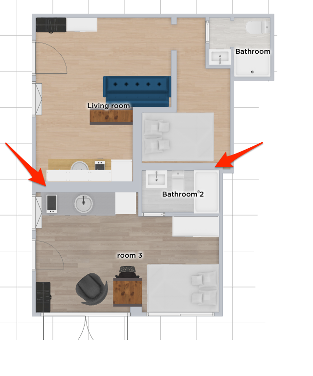

Сообщение krtek1989 » Вт июл 07, 2020 11:43 am
Вау, спасибо!
Не думал, что стена необходима - это ведь для устойчивости, да? Или больше для шума? Я так понимаю, что тяжелая мебель так и так не будет вкручиваться в кирпич, потому что ширина перегородки - 9 см.
Планировку высылаю, стрелками отмечены стены, которые надо возвести.

Re: Звукоизоляция соседних помещений
Сообщение Андрей Юренко » Пт июл 31, 2020 12:05 pm
для того и другого
да, мебель будет крепиться к облицовке с предварительно уставновленной в ней закладными из дерева или бруса
Как максимально сделать комфортным сон для комнаты, расположенной рядом с туалетом
1. Кирпичная перегородка 120 мм, со стороны спальни ЗИПС Ультра.
2. Канализация и водоснабжение ванной не должны жестко соприкасаться с кирпичной стеной - шум воды структурно будет передаваться соседям. Для этого коммуникации оборачиваются тяжелой битумной автомобильной шумоизоляцией, а крепление к кирпичу осуществлять через хомуты с резиновой прокладкой.
