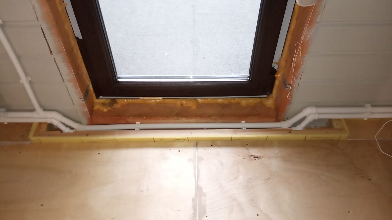

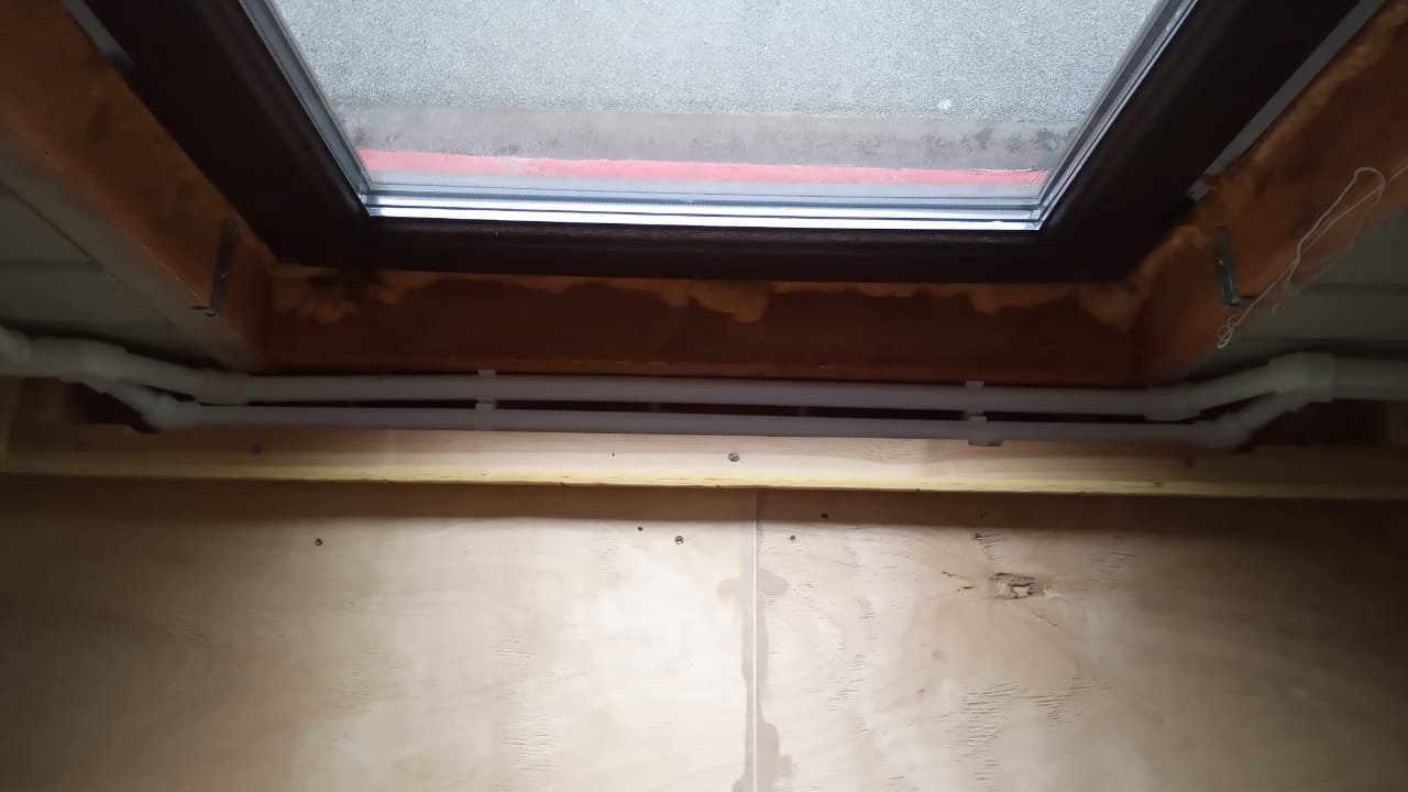

Здравствуйте. Закончил делать полы на силомере в деревянном доме. Но около балконной двери из-за труб отопления пришлось делать порог. Теперь через этот порог очень хорошо слышны звуки снизу. Высотой он около 5-6 см. Что можно наложить внутрь порога чтобы заполнить пустоту и чтобы была максимальная звукоизоляция? Какой нибудь ткани может туда напихать плотной? Сверху буду вырезать кусок фанеры еще.

Здравствуйте.
Проложите Вибростек у кромки фанеры, порога и залейте обычной стяжкой. также постарайтесь обернуть трубы Вибростеком, хотя бы в 1 слой
А пену двери подрежьте ножом вглубь на 2-3 сантиметра и заполните Вибросилом.
