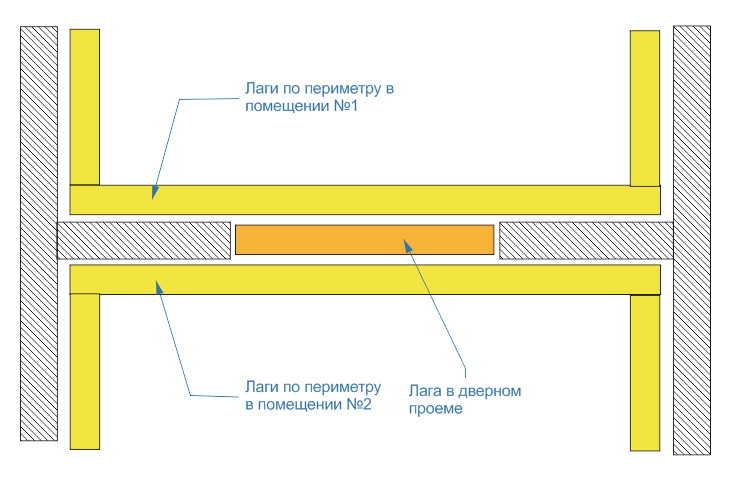

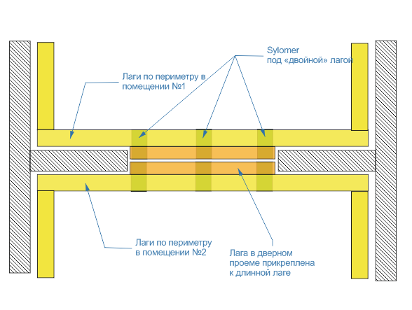

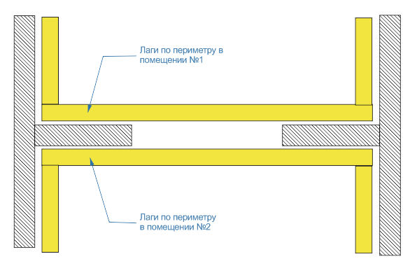

Нашел два способа укладки лаг в дверном проеме: схема1 и схема2.
По какой схеме лучше делать? Или может быть есть еще какой-то способ?

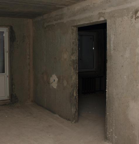

Сообщение es-domak » Пт фев 21, 2020 10:42 am
Yug_Master писал(а):В реале это как все дело выглядит ?
Пока никак.
Я готовлюсь к укладке лаг. Думаю что делать в дверном проеме.
Пока просто голая плита перекрытия и дверной проем:

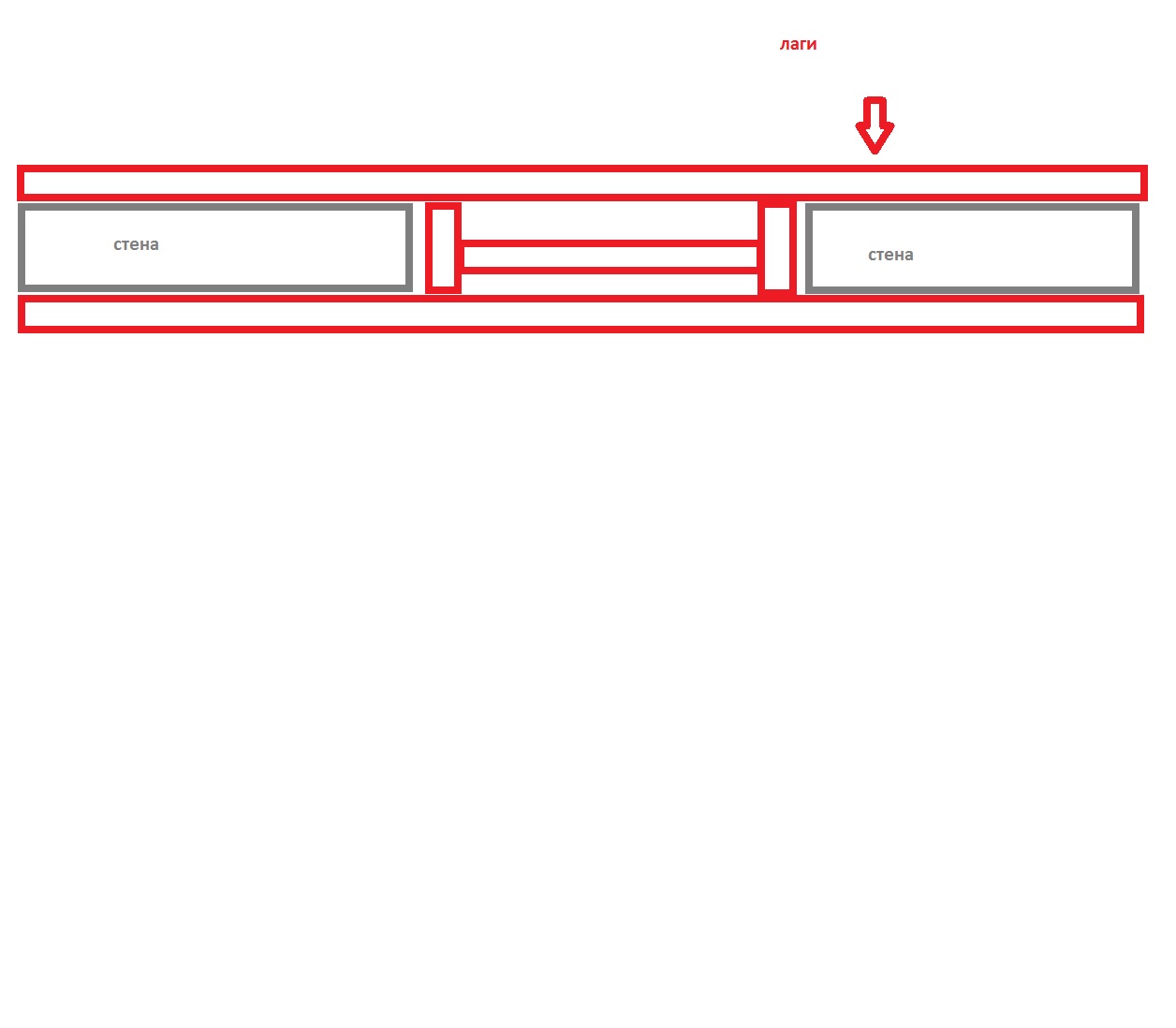

Сообщение Yug_Master » Пт фев 21, 2020 3:11 pm
es-domak, деформационный акустический шов планируете делать? 15- 20 см ширина стен в проеме приблизительно . ЗИ стен не будет , правильно?

Yug_Master писал(а): 15- 20 см ширина стен в проеме приблизительно .
Мне нужно делать четыре (!) межкомнатных дверных проемов.
Так как помещение в котором я сейчас делаю плавающий пол на лагах - это прихожая, из нее двери идут в кухню, в три комнаты, в туалет и в ванную.
Плавающий пол будет в прихожей, в кухне, и в трех комнатах.
В данном дверном проеме на фото одна стена 20 см, другая 10 см.
В других дверных проемах все стены по 10 см.
Yug_Master писал(а):es-domak, деформационный акустический шов планируете делать?
Я пока точно не знаю, что тут надо делать. Только начал разбираться с этим вопросом.
Из того что я прочитал в интернете, я нарисовал и выложил выше две схемы.
Объясните, пожалуйста, как надо сделать "в идеале" в дверном проеме, чтобы пол получился с максимальным качеством.
Начну сначала с этого. А потом если вдруг что-то будет не получаться - задам дополнительные вопросы.

Сообщение Yug_Master » Пт фев 21, 2020 7:49 pm

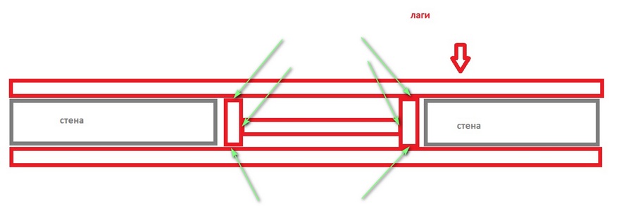

es-domak, полы нужно выравнивать .
Так будет более правильно , расположение в дверном проеме . При толщине в 10 см стен в проеме не вижу смысла в лаге . Силомер равномерно распределить , тут не принципиально .

Yug_Master писал(а):полы нужно выравнивать .
Что значит "выравнивать"?
А надо ли скреплять лаги между собой и чем (в тех местах где зеленая стрелка)?

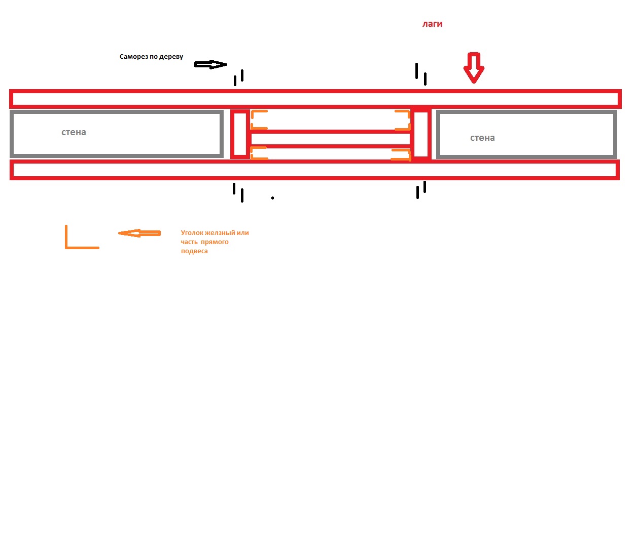

Re: Пол на лагах в межкомнатном дверном проеме
Сообщение Yug_Master » Пн фев 24, 2020 4:14 pm

Сообщение es-domak » Ср апр 01, 2020 7:46 pm
В таком варианте, как я понимаю, не будет акустической развязки между полами в разных помещениях.
Может быть лучше с делать с акустической развязкой (акустический деформационный шов) в дверном проеме?
Если да, то как это правильно делается?

Сообщение Yug_Master » Пт апр 03, 2020 11:50 pm
лага , край фанеры , разделительная демпферная лента , лага другой край фанеры . Но тут могут быть другие моменты при эксплуатации и разного рода покрытиях и стыковочном пороге финишных покрытий .
