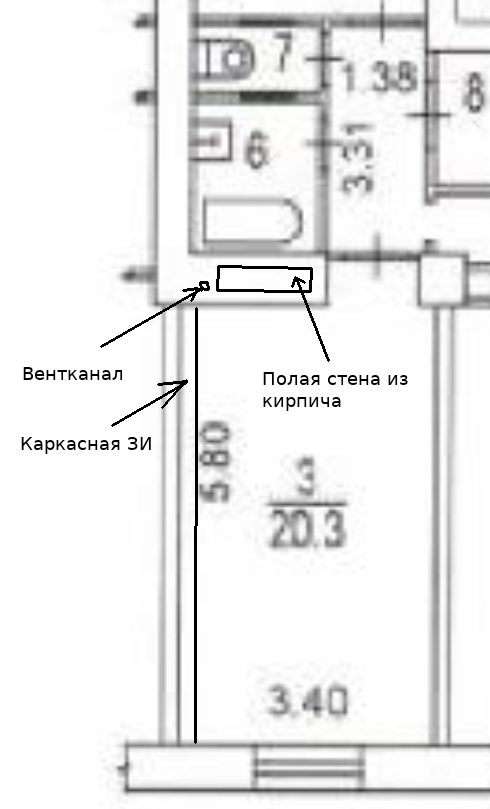

Смежная с соседями стена из каких-то блоков и полуметровой железобетонной балки сверху, была сильная слышимость, вплоть до вибраций телевизора. Помимо этого, у соседей не очень здоровый ребенок младшего школьного возраста, разговаривающий громким воем.
В одной из фирм под ключ был сделан на каркасе следующий пирог:
2,7 мм роквул акустик ультратонкий
5 мм роквул акустик
2 слоя гкл
Щель в 1 см между гипсокартоном и стеной была запенена, помимо этого были оставлены дыры в подрозетках и для трассы кондиционера, что вызвало вопросы по поводу профессионализма фирмы. Впоследствии я заделал все вибросилом.
По итогу - телевизор и разговоры не слышно, но вой слышно очень хорошо, не слабее, чем на кухне, где никакой изоляции нет.
После звукоизоляции звуки ощутимо громко стало слышно из двух мест (как просто по ощущениям, так и прислонив ухо). Первый - вентканал и стена с вентканалом. Второй - откос окна, где есть полость за гипсокартоном. Иными словами, звук находит себе дорогу по другим стенам.
Стена с вентканалом, которая на плане выглядела как сплошная, оказалась полой, толщиной в один кирпич со всех сторон, и полостью размером во всю стену от пола до потолка, глубиной сантиметров 20. В ванной в эту полость прорублено вентиляционное отверстие, которое соединено с основным вентканалом дырой, пробитой видимо при строительстве ломом. Технологии 50-х, не иначе.

Сообщение Андрей Юренко » Вт фев 11, 2020 4:06 pm
Respecttox , здравствуйте.
Рекомендую облицовку полой стены и откосов также каркасной облицовкой, но по более эффективной технологии.
Откосы.pdf
