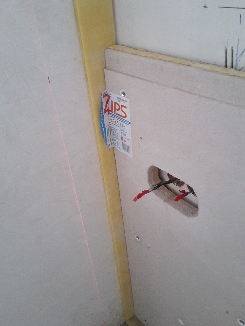

До начала монтажа панелей согласно инструкции был установлен лазерный уровень ,для определения относа от самой выступающей плоскости базового ограждения . С этим делом лучше не спешить, как в плане выставления направления лазерного луча максимально параллельно стены , так как на расстояние 5.5 м разворот на несколько градусов лазерного уровня мог увеличить на сантиметры толщину всей системы в одной из сторон . Необходимо тщательно промерить всю плоскость на самую выступающую точку , где то примерно почти по середине стены у меня панель в аккурат монтировалась без выдвижения опор с одной стороны панели , не заметь эту небольшую область наибольшего выступа уже получился бы бугор . Для проверки плоскости я использовал правило 2,5 метра , позволяет контролировать поверхность панелей по мере их монтажа .

Выставление первого ряда панелей по уровню в высоту нужно учитывать уровень перпендикулярно примыкающей стены , иначе может получиться щель в виде клина, в верху первого ряда панелей .на доп. рис. для удобства понимания схематически набросал .

На первой панели был пост с подразетниками , вначале я ее подрезал и выставил как мне было необходимо с учетом погрешности фасадной стены и пола (не гребни имеется ввиду ) , закрепил временно , отчертил по уровню разметку под подразетник. После чего панель была снята для дальнейшего выреза отверстия . Если сразу врезать отверстия под розетки то у меня тогда ультраакустик получился бы не по уровню , потому как панель корректировалась подрезкой с учетом выше перечисленных нюансов .

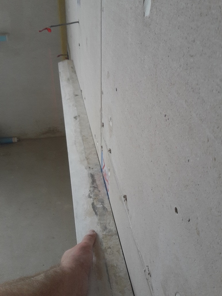

На данной фотографии отлично виден перепад базовой стены по отношению к выставленной по уровню зипс панели . Несколько фотографий плоскости при длине рейки 2,5 метра . Видно есть небольшие погрешности , лучше не получалось , показал все заказчику , не искал каких то оправданий но на противоположной стене , поштукатуренной по маякам нашлись аналогичные погрешности , которые не видно не прикладываю рейку (правило) обычным взглядом . На плоскости уровень идет четко и везде (ЗИПС системы).

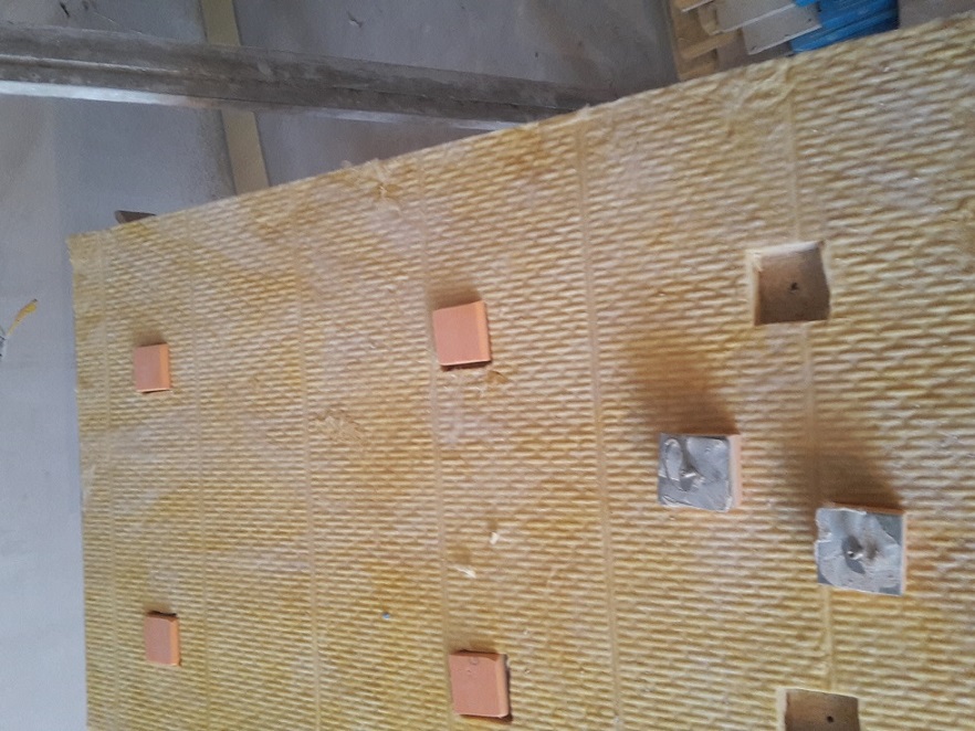

По поводу переноса опор то тут все как на видео по инструкции монтажу , все очень просто и легко , опора выбивается и вырезанные в вате фрагменты вклеивается , единственное как мне кажется лучше использовать клей быстрой фиксации , это будет более надежно на предмет того что при выставлении опора не сместиться и не сдвинется в нежелательно направлении .

Сообщение Yug_Master » Вс янв 26, 2020 8:56 am
На ст прокладках есть защитный слой , который снимается и наклеивается на опоры , я немного поспешил разок отклеил вместе с клеевым слоем (белого цвета) без него ст прокладка не приклеиться , повнимательней нужно снимать , на всякий случай акцентировал на этом внимание .
Я использовал ст прокладки практически везде , в принципе на данной плоскости их можно было не применять , но я решил во первых попробовать с ними , во вторых опоры выдвигать нужно было меньше .

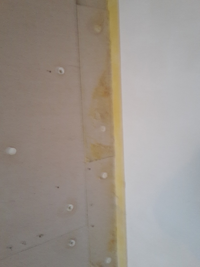

Заключительный этап монтажа зипс системы , замыкающие фрагменты панелей заключительного ряда . Заказчику было предложено еще докупить две панели и просто отрезать у них практически гребни , остальное будет как отход , но есть возможность сделать из остатков без потери качества , может не так эстетично , но на звукоизоляции это никак не отразиться . Пожелание было сделать из остатков .Мне пришлось отрезать мин вату и переклеить ее на другую сторону панели в некоторых фрагментах , виброопора была только в низу , там было расстояние при котором механическая жесткость той части панели отсутствовала не установив бы опору в этом месте . Выше гребни просто крепились саморезами , механическая жесткость не пострадала , в виду определенной плоскости базовой стены , иными словами если там было бы расстояние больше от панели до стены то опоры нужно ставить обязательно . У меня не хватало гребня по направлению монтажа , пришлось сделать самому , отрезав верхнюю часть и выбить стамеской . Ничего абсолютно нарушено не было в плане эффективности системы . Однако советую быть очень аккуратными с данными манипуляциями панелей , вводные данные могут быть разные , поэтому данный пример не стоит брать за основу заключительного ряда .
Пришлось делать гребень панели ,фото не получилось по качеству .
