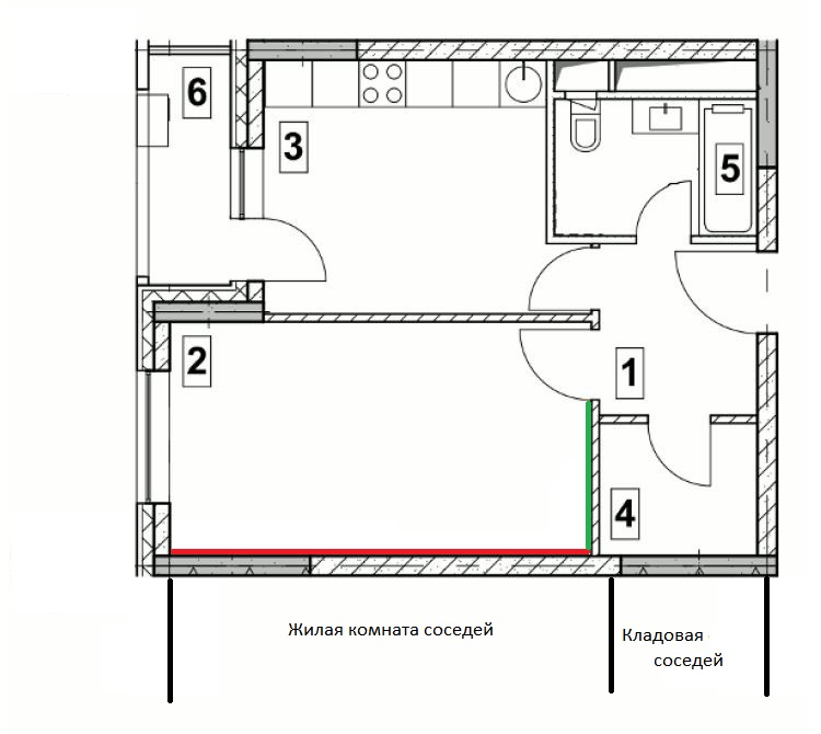

Прошу совета по вопросу звукоизоляции квартиры. Активно изучаю этот вопрос не первый день, но до практического воплощения дело дошло впервые - буду признателен за подсказку.
Дано: однокомнатная квартира в монолитной новостройке. Так как дом ещё не сдан и не заселен, реальный уровень шумоизоляции "чистой" конструкции оценить сложно. По документам вне собственно монолита стена будет выложена "мелкоштучными каменными материалами" - я так понимаю, что на деле это может быть что угодно. В других комплексах застройщика особых жалоб на звуки нет, но рисковать не хочется.
Цель: сделать максимально эффективную шумоизоляцию от соседей сверху и сбоку (жилая комната квартиры граничит с жилой же комнатой соседей). При этом хотелось бы минимизировать потери пространства в самой квартире - то есть достичь некоего баланса плюсов и минусов.
Дополнительные технические сведения: квартира сверху имеет аналогичную планировку, по умолчанию в ней будет выполнена фибробетонная стяжка пола с использованием "Пенофола-10" (под стяжку или под ламинат - не знаю). Везде, кроме кухни и ванной, будет уложен ламинат. Можно "поиграться" с материалами с учетом двух ограничений:
а) работы будет выполнять сторонняя бригада;
б) высота стяжки не должна существенно увеличиться по сравнению с предлагаемой "в базе".
Об отделке квартиры сбоку неизвестно ничего. Сделать в ней что-либо не получится.
Найденное решение:
1) Стяжка в квартире сверху выполняется (везде, кроме ванной) на "Maxforte-SoundPRO" или "Шуманет-100Комби".
2) Под ламинат в квартире сверху подкладывается "Акуфлекс".
3) Стена, граничащая с соседями, звукоизолируется плитами ЗИПС-III-Ультра по "красному" варианту.
У Maxforte есть также вариант тонкой каркасной звукоизоляции на плитах 80 кг/м2, ГКЛ и ГВЛ. По заявленной толщине также полностью подходит.
Основные вопросы:
1) Что лучше класть под стяжку: SoundPRO или "Шуманет"? Есть ли у первого какие-то функциональные ограничения с точки зрения использования на кухне и вообще под стяжкой?
2) Можно ли "Акуфлекс" положить под плитку на кухне?
3) Что лучше - плиты или тонкая каркасная звукоизоляция? Что на практике легче монтируется? Даст ли существенный прирост тишины более толстая (80-90 мм) конструкция?
4) Нужно ли дополнительно изолировать перегородку кладовой ("зелёный" вариант на схеме)? Насколько я понимаю, в худшем случае она может передавать шумы от стены в комнату. С другой стороны, она почти соосна аналогичной перегородке у соседей - высоки ли риски связанных с шумом проблем в такой конфигурации?

Здравствуйте,
а какая высота в базе?
это правильное решение. Шуманет100 Комби можно использовать и в ванной.
У Maxforte есть ...
если эффективность констуркций подтверждена протоколами аттестованных лабораторий, то можно сравнивать.
нет
если под "плитами" подразумевается бескаркасная звукоизоляция ЗИПС Ультра толщиной 55мм (индекс дополнительной звукоизоляции 11-13 дБ), то эффективнее конечно же каркасная ЗИ (15-17 дБ) толщиной 90мм.
если она из тонких пеноблоков или пазогребневых блоков до 100мм, то лучше ее обшить панелями Саундлайн-ПГП. Если сделаете соседу сверху эффективную защиту под стяжку от ударного шума, то можно и обойтись без звукоизоляции этой перегородки.

Сообщение mka » Чт апр 18, 2019 4:12 pm
Андрей Юренко, спасибо за ответы!
Андрей Юренко писал(а): а какая высота в базе?
Это только предстоит выяснить - пока кроме "фибробетонная стяжка с "Пенофол-10" о ней больше ничего не известно. Понимаю, что этого недостаточно, поэтому предварительно ориентировался на сравнимые показатели толщины подложки.
Андрей Юренко писал(а):если она из тонких пеноблоков или пазогребневых блоков до 100мм, то лучше ее обшить панелями Саундлайн-ПГП. Если сделаете соседу сверху эффективную защиту под стяжку от ударного шума, то можно и обойтись без звукоизоляции этой перегородки.
А эта перегородка не будет проводить шум от соседей сбоку, приходящий на неё через стену?

Сообщение Андрей Юренко » Чт апр 18, 2019 4:21 pm
mka,
толщина стяжки должна быть не менее 60 мм, с обязательным армированием метал.сеткой
как раз против переизлучения шума применяется Саундлайн-ПГП. Только если эта перегородка до 100 мм из пено-,газоблока или пазогребневого блока.
