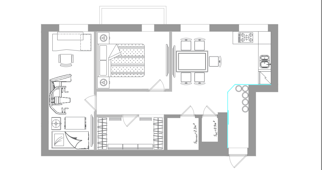

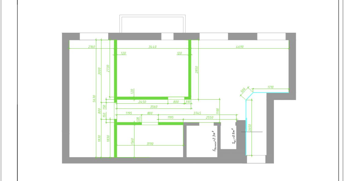

Готовлюсь к капитальному ремонту квартиры. Существующие межкомнатные стены, которые просто ужасно шумопроникаемы (из низкосортного шлакоблока + хаотичные шлепки штукатурки, на которую налеплен гипсокартон) планирую снести. Возник вопрос по возведению новых стен, конечно же, хочется не делать их по 40 см толщиной, места и так мало. На рисунке возводимые стены выделены зеленым. Особое внимание на спальне, там точно должно быть тихо.
Вариант 1. Двойной слой ГКЛ с кадой стороны, внутри напихать минваты.
Вариант 2. Пеноблок 10 см, его обшить Зипс 3 ультра. Обшивки изнутри спальни хватит или лучше с двух сторон? Или же Зипс 3 со стороны спальни, а снаружи чем-то попроще (саундлайн ПГП)?
Вариант 3. ?
Соседи. Между соседями стена в пару кирпичей, неудобств они не доставляют, профилактически пройтись за недорого тем же самым саунлайн ПГП.
Потолок. Глобально шум сверху редко беспокоит, но с учетом того, что потолки будут подвесные из ГКЛ, ничто не мешает проложить опять-таки минватой. Ок?
Полы. Соседям снизу мешать может только мой сын) Акуфлекс в качестве подложки под паркетную доску и забить?)

Здравствуйте.
Перегородки по вот такому конструктиву - http://www.acoustic.ru/constructions/zv ... orodok/10/
Соседи. Саундлайн ПГП применяется только для тонких перегородок из газо/пеноблока или ПГП-блоков. Для этой стены рассмотрите ЗИПС Ультра.
Потолок. Если делать из ГКЛ, то с виброподвесами (Виброфлекс К-15, Коннект-ПП). Если звукоизоляция потолка стоит не на первом месте, то компромиссное решение - подвесы Ультракустик.
Пол. Да, Акуфлекс хорошее решение для снижения ударного шума умеренной интенсивности от Вас - вниз.
