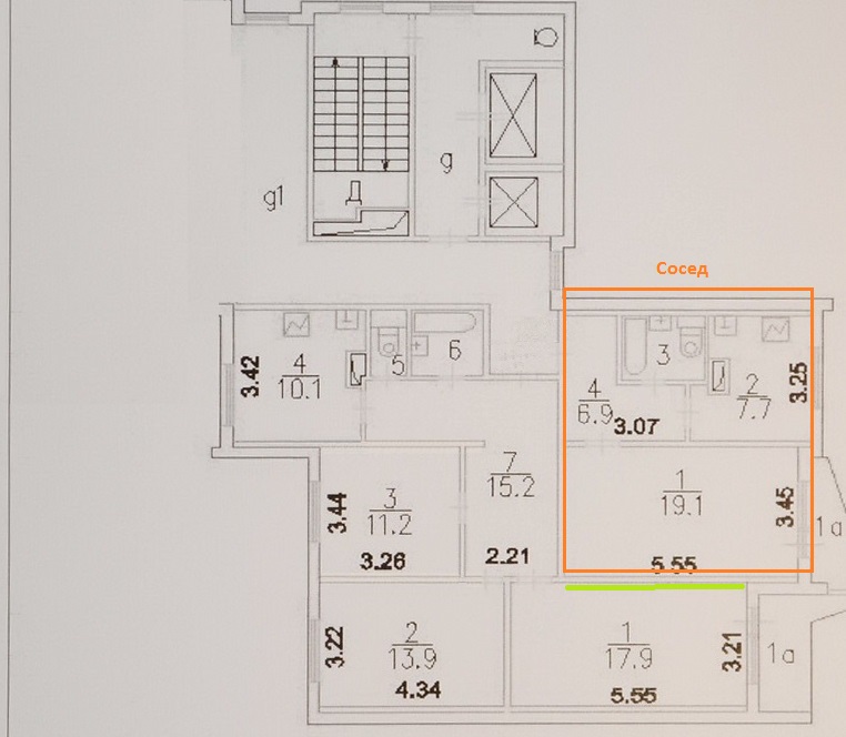

Дом П44. Есть сосед, производящий в основном воздушный шум. План квартиры на рисунке. Квартира соседа обозначена оранжевым. Хочу звукоизолировать от воздушного шума свою спальню (1/17.9 внизу). Планирую начать с каркасной звукоизоляции (50мм вата + ГВЛ + ГКЛ) стены, обозначенной зеленой чертой. Скажите, окажет ли эта затея положительное влияние на звукоизоляции ? Бывает так, что сосед со своими собутыльниками "идут мне навстречу" и шумят на кухне (помещение 2/7.7). Но шумят (в основном смех, громкие разговоры) они видимо так сильно, что этот шум проникает ко мне в спальню через его спальню. Предполагаю что через потолочную плиту перекрытия, я прав ? Так вот, учитывая это обстоятельство с его кухней, поможет ли мне каркасная звукоизоляция стены (зеленая черта) ? Возле этой стены стоит кровать. Возле противоположной стены поставить нет возможности, это уличная стена, она "прохладная". Или обязательно придется делать еще и звукоизоляцию потолка ? Просто каркасная звукоизоляция потолка съест не меньше 7см, а ЗИПСы влетят в копеечку.
Еще вопрос по изоляции стены. В стене есть входная межкомнатная дверь. Скажите, как этот вопрос решается при каркасной звукоизоляции ? Я пока слабо себе представляю вот это сопряжение каркаса с дверью

Шум из кухни, думаю, распространяется из-за незакрытой двери в жилую комнату соседа. Плюс косвенное прохождение шума через перегородку между 7\15.2 и двумя комнатами : 4/6.9 и 1/19.1.
Поэтому путь к улучшению акустического комфорта следующий:
1. звукоизоляция каркасной облицовкой стены с зеленой полосой, но до конца влево
2. установка хорошей межкомнатной двери (с притвором, уплотнителями и желательно порожком)
Схема примыкания двери к каркасной облицовке здесь - http://www.acoustic.ru/ref_book/albums/airzk/ , раздел 4, узел 4.1.3.

Хотел добавить, что если я прикладываю ухо к противоположной зелёной стене, то слышу как сосед разговаривает. Значит этот воздушный шум передается через пол и потолочное перекрытие. Скажите, изоляция зелёной стены какой реально даст эффект по децибеллам ?
варианта 2: 1."зеленая" стена переизлучает шум настолько сильно, что Вам кажется, что переизлучает и стена напротив нет.
2. действительно шум проходит через пол и потолочное перекрытие.
Начните со звукоизоляции "зеленой" стены, если недостаточно окажется, то думаю потребуется звукоизоляция всех стен.
