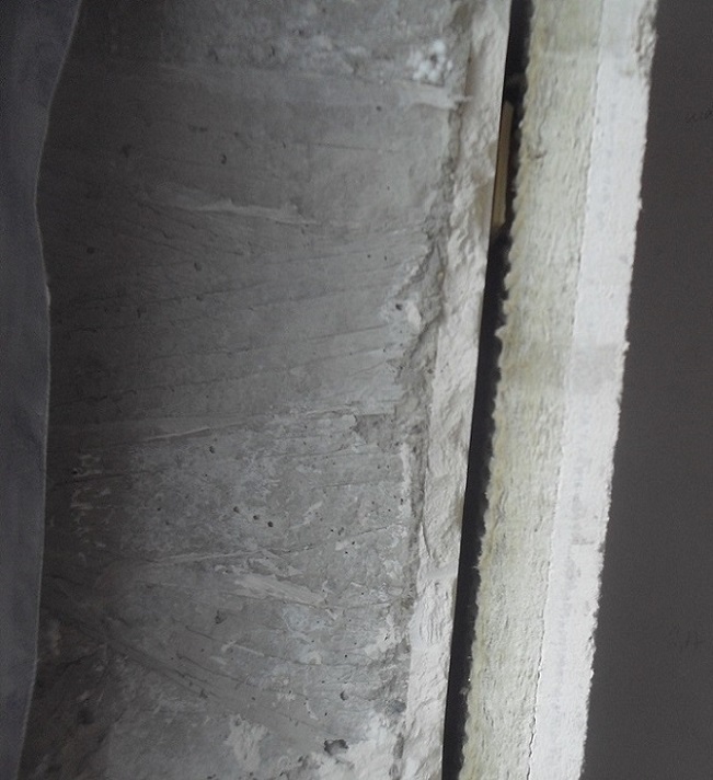

Сообщение Yug_Master » Сб дек 15, 2018 8:51 pm
Фото в разрезе ЗИПС системы.
