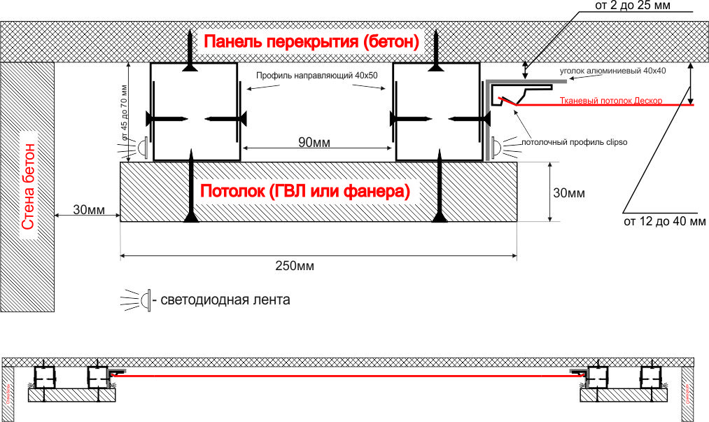

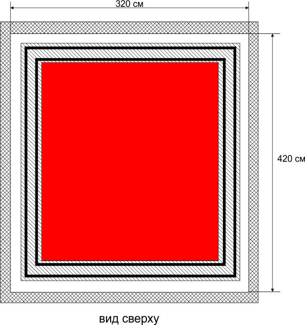

Помогите пожалуйста информацией. Собираюсь заменить скучный тканевый натяжной потолок в комнате конструкцией потолка с подсветкой (фото во вложении) и, дополнительно, выиграть 5 см высоты.
Есть несколько вопросов:
1) Не добавит ли новый вариант потолка, благодаря своей конструкции, каких-либо шумов в комнату? В том смысле что не станет ли он УСИЛИВАТЬ и переизлучать в комнату внешние шумы от соседей снизу, лифта и т.д. ? (у меня последний этаж, сверху никого)
2) Стоит ли промазать место стыка профиля с потолочной плитой силиконом или наклеить на профиль сверху уплотнительную ленту кнауф, заполнить чем-то пустоту внутри профилей (может что-то иное необходимо сделать) ?
3) Что лучше использовать с точки зрения не ухудшения ситуации с шумами, ГВЛ или фанеру?
4) Есть ли возможность добавить в новую конструкцию потолка что-то, что поспособствует звукопоглощению внутренних шумов, к примеру наклеить на плиту перекрытия тонкий вспененный материал (комната почти пустая, это спальня)?
P.S. С точки зрения теории, может ли натяжной тканевый потолок, пластиковый профиль которого закреплен к стенам по периметру комнаты, способствовать усилению внешних шумов? Когда снизу что-то роняют, есть ощущение, что звук доносится сверху.
Вид сверху на потолок
Конструкция потолка

Сообщение Андрей Юренко » Пт фев 15, 2019 4:16 pm
IvanTitov
1. нет
2. нет
3. ГВЛ
4. Минеральная вата 20 мм (Шумостоп С2)
