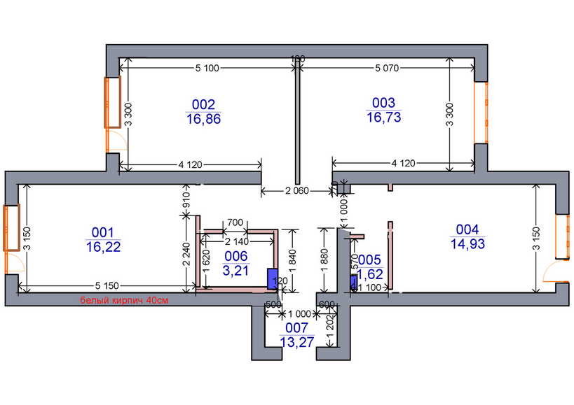

Добрый день уважаемым форумчанам.
Хотелось бы проконсультироваться с Вами по поводу звукоизоляции квартиры
Дано
Квартира в новостройке с кирпичными стенами из белого силикатного кирпича, толщина наружних стен неизвестна, межквартирные стены и капитальные стены внутри квартиры (толстые на схеме) - 40см
Потолки из отдельных пустотелых жб плит. Квартира на последнем этаже.
С улицы громких источников шума нет
Смежные квартиры только с нижней стороны плана (где два санузла расположены)
Пол квартиры застройщик уже залил стяжкой, по бокам между стяжкой и стеной есть демпферная лента, под стяжкой нормальной звукоизоляции нет
Внутренние перегородки (санузлы) из красного кирпича в полкирпича и каких-то серых блоков (межкомнатная).
В ванной от застройщика еще вдоль смежной с соседями стены идет дополнительная стена в пол-кирпича красного, как объяснили, как раз для звукоизоляции.
Что хочется получить в плане звукоизоляции:
1) Звукоизолировать комнаты 002 и 003 (зал и детская) друг от друга
2) Звукоизолировать спальню (комната 001, на схеме слева внизу) от соседей – у которых за стеной кухня
3) Звукоизолировать всю квартиру от звуков из своей ванной комнаты и туалета. Звукоизолировать ванну и туалет от соседей
4) (возможно, если не слишком дороги) Звукоизолировать кухню (комната 004) от смежной квартиры, где тоже кухня
5) Без переделок стяжки снизить воздействие ударного шума (в основном, детский топот) на соседей внизу.

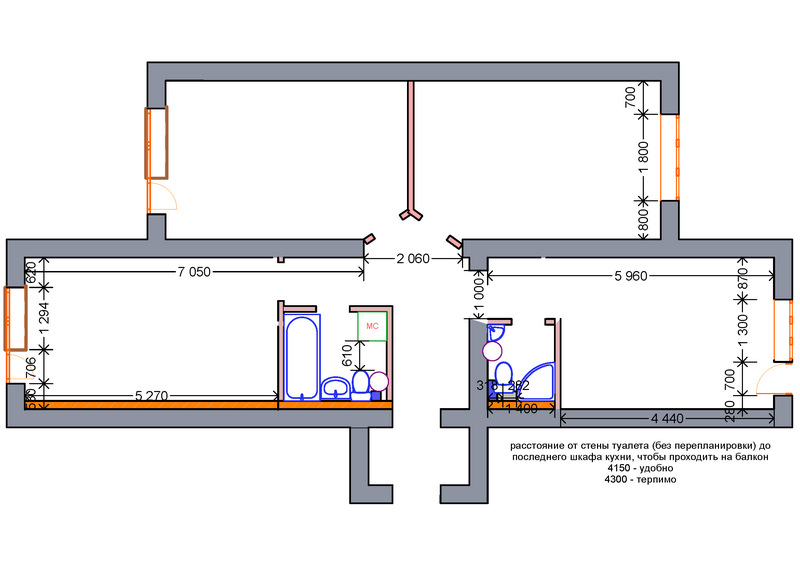

Почитав этот форум, я сам вижу следующее решение. Однако, некоторые вещи вступают в противоречие с другими решения по планировки квартиры. Поэтому нужны советы
П. 1 Звукоизолировать комнаты 002 и 003 (зал и детская) друг от друга
Здесь еще предполагается сделать перепланировку, чтобы увеличить центральную часть коридора, через которую проходят все маршруты перемещения по квартире, и сделать траектории более плавными. Хотелки нарисованы на будущем плане
Существующая перегородка будет полностью демонтирована.
Здесь, на мой взгляд, достаточно сделать Звукоизоляционную каркасную перегородку на каркасе 50 мм (общая толщина 110мм)
Не придумал еще, как нормально состыковать перегородку и капитальные стены – разная толщина, да еще под углом.
П. 2, 4 Звукоизолировать спальню (комната 001) и кухню (004) от соседей
Здесь панели ЗИПС-3-Ультра или каркасную облицовку на виброподвесах, толщиной 90 мм - что лучше?
Разницей в толщине можно пренебречь, стоимость одинаковая, звукоизоляция 11-13 у ЗИПС и 15-17 у каркасной облицовки.
Насколько на практике ощутима разница в 4-5 Дб для межквартирных стен 40см?
Как на ЗИПС вешать кухонные шкафы? (для облицовки-то можно сделать закладные)
П. 3 Звукоизолировать всю квартиру от звуков из своей ванной комнаты и туалета. Звукоизолировать ванну и туалет от соседей
Казалось бы, все просто – на смежную с соседями стену ЗИПС или каркасная облицовка, оставшиеся стены санузлов сделать каркасной перегородкой, как в п.1.
Но возникают противоречия:
Хочется сделать унитазы-инсталляцию. Как раму инсталляции крепить к такой стене?
На будущей схеме нарисована прямоугольная отдельно стоящая ванна. Я думаю над альтернативным вариантом – угловая акриловая. Но ее желательно тоже крепить к стенам.
Даже если делать закладные, они ведь не обеспечивают жесткого крепления, как если бы дюбель засверливался в кирпич или штукатурку. С кухонными шкафами проблем нет – их повесили раз и все. А ванная ведь будет постоянно «гулять», когда в нее кто-то залазит или набирают воду. Боюсь, что крепления расшатаются в закладных.
П. 5) пол
Не знаю. Стяжку переделывать не буду. Плитка будет только у входной двери (где ставится обувь) и в санузле. Остальные комнаты – скорее всего, пробка или толстый линолеум. Абсолютно точно не ламинат.
Думаю, может какую подложку положить?
Прошу ваших советов и уточнений

Здравствуйте.
Выполнить перегородку из одинарного 100мм каркаса, обшивка с каждой стороны Саундлайн-дБ+Акулайн. Слабым звеном будет узел "дверь-дверь", их желательно подобрать с притвором, уплотнителем и порожком (порожек может выдвигаться при закрытии двери). Телевизор в зале и кроватки в детской ставить как можно дальше от двери.
Если будет подвешиваться что-то тяжелое (мебель и пр.) то лучше каркасную облицовку с закладными. Если нет, то можно ЗИПС-Ультра.
Чем больше индекс звукоизоляции, тем лучше, даже на 2-3 дБ
Шум из ванной как правило соседям в ванную передается по вентиляции.
шум через перегородку можно минимизировать каркасной облицовкой. А потом уже отдельный короб для инсталляции.
Акриловую ванную можно поставить на пеноболоки (кирпичи, что угодно), а по периметру направляющие из профиля будут как дополнительно ее поддерживать, очень эффективно и удобно.
Перегородки санузлов выполнять аналогично п.1, в частности то, что касается дверей.
П.5.
Тогда оставляйте свои планируемые напольные покрытия, другого тут ничего не придумаешь.
Но от энергичного бега детей это поможет не так эффективно, как хотелось бы.

К каркасной перегородки закрепить инсталляцию не получиться , нужно очень жесткое крепление , так как подвод воды самой, канализации это все может привести к фатальным последствиям, как и вес самого унитаза, бывает выше 30 кг только фаянс . На практике бы такой случай , но так закладные швеллера были и к ним уже крепилась инсталляция.
