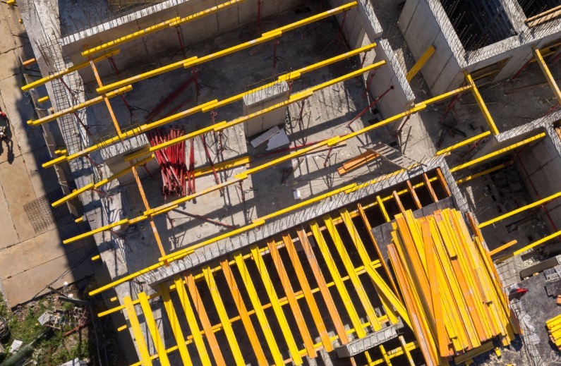

Здравствуйте, поиск не помог однозначно ответить на мой вопрос, поэтому вопрос к специалистам.
В квартире одна стена граничит с соседской кухней-гостиной, стена выполнена из железобетона, толщина ее не менее 30 см.
Планировалось применить ЗИПС панели для уменьшения шума со стороны соседей, но я так понимаю, стена из ЖБ дает и так хорошую защиту от воздушных шумов, поэтому ощутимых результатов это не даст. И делать одну стену не имеет смысла, так как шумы будут передаваться по всей конструкции - по стене, полу и потолку, и чтобы получить хоть какой-то эффект, нужно будет делать "комната в комнате". Так ли это? Либо я ошибаюсь и применение ЗИПС панелей на одной стене очень желательно.
И стоит ли уделять внимание звукоизоляции розеток на этой стене?
Ниже приложил снимок дома в разрезе.

Действительно, 30 см бетона обладает достаточно хорошей звукоизоляцией.
Предполагаю, что в этой стене есть вентиляционная шахта, которая снижает звукоизоляцию. Попробуйте сначала выполнить облицовку на этой стене (можно ЗИПС), если не поможет, то тогда и фасадную стену.
