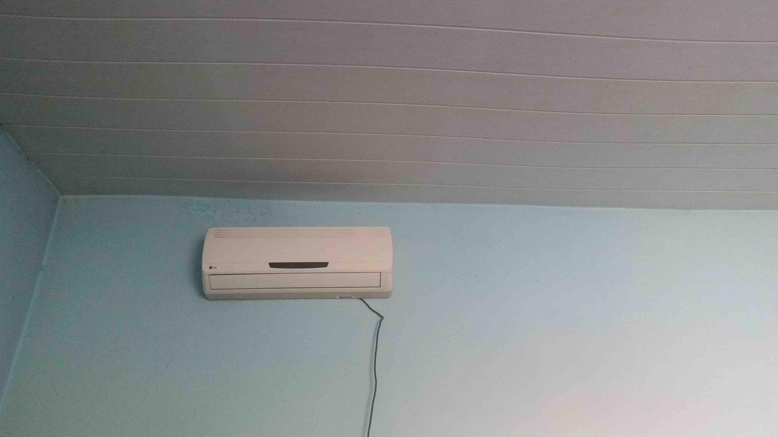

Исходя из таблицы 4.1 поз. 2. , толщина потолка будет составлять 130мм. В моем случае всего в 150мм от потолка установлена сплит-система, демонтаж которой не представляется возможным. Скажите, может есть возможность произвести звукоизоляцию потолка/крыши по несколько иной схеме в данном случае? Прикрепляю фото комнаты для большей наглядности

Расстояние 15 см до сплит-системы от пластикового подшивного потолка ведь? Вы можете закрепить виброизолирующие подвесы к перекрытию, профильную систему опустить немного ниже металлических балок и подшить гипсокартоном по технологии. А в пространство между балками и подвесами уложить звукопоглощающую вату. Тогда вы "украдете" минимально от высоты помещения. Тут только необходимо проследить чтоб профили и виброизолирующие подвесы не касались балок. Всё остальное делаете по стандартной схеме.
