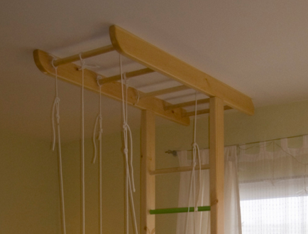

Добрый день. Есть необходимость звукоизолировать потолок. Предполагался бескаркасный способ. Но имеется спорткомплекс с крепление враспор пол-потолок. На потолке крепление выглядит как две деревянные балки 40мм*1,4м. Соответственно такие отверстия будут существовать в звукоизоляционном покрытии. Можно ли как-то развести связь потолка и балок для повышения звукоизоляции, с сохранение крепкости распора и как это состыковать с остальным покрытием? Если нет, то имеет ли смысл звукоизоляция потолка с такими отверстиями?

Пришлите, пожалуйста, фотографию или ссылку на спортивный комплекс, который будет стоять у Вас. Какая высота балки крепления на потолке? Конкретное решение по стыку звукоизоляции и комплекса будет зависеть от типа спортивного комплекса.

Сообщение Ejig » Чт фев 18, 2016 11:44 am
Добрый день.
Спорткомплекс сверху такой::
Думали вынести балки в уровень звукоизоляции и к ним крепить спорткомплекс.

Если рассмотреть вариант, минимально нарушающий звукоизоляцию, то он следующий:
По всей площади потолка монтируется бескаркасная панельная система ЗИПС-Модуль, суммарной толщиной 83 мм. В панельной системе выполняются круглые отверстия вдоль длины балок (ориентировочно 3 отверстия на каждую из крепежных балок). Отверстия выполняются достаточно широкие, для того, чтобы в них можно было вставить деревянный брусок круглого сечения длиной 90-100 мм, на который надевается шайба из материала типа энергофлекс. (Через шайбу брусок будет граничить с панельной системой ЗИПС). В перекрытии выполняется перфоратором отверстие, в бруске тоже выполняется отверстие, в которое вставляется шпилька с цангой и фиксирует балку крепления спортивного комплекса к плите перекрытия
Такая конструкция минимизирует отверстия в звукоизоляционной конструкции потолка.
Предлагаемый Вами вариант - вынести балки в уровень звукоизоляции и к ним крепить спорткомплекс, будет вносить больше потерь в звукоизоляцию.
