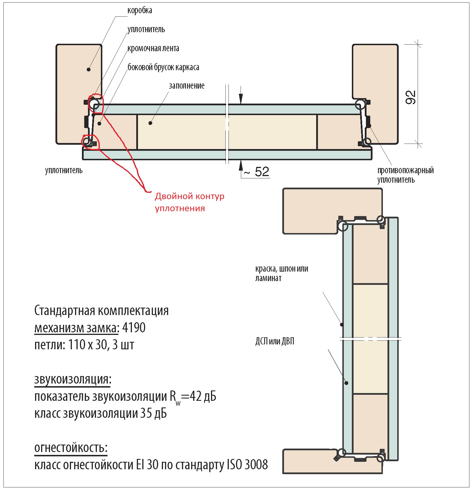

Сообщение Виталий Роденков » Пн окт 20, 2014 9:03 am
Добрый день, пример двойного контура уплотнения - современные пластиковые окна.
Или см. рис. Звукоизоляционная дверь.
