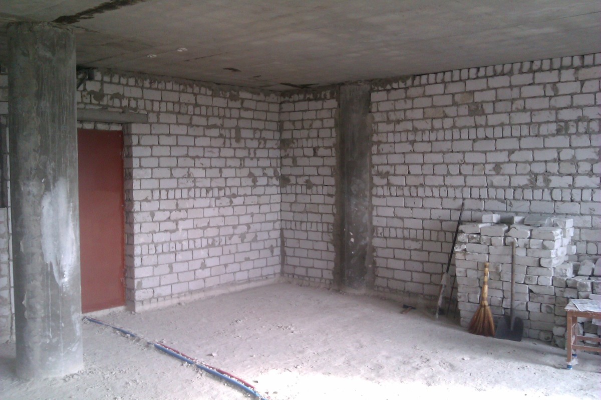

Планирую сделать звукоизоляцию пола в новострое, предполагаемый материал - шумопласт, т.к. поверхность после демонтажа стяжки слегка бугристая.
Предполагается толщина шумопласта 20 мм и 60 мм армированная стяжка.
Правильно ли выбран материал?
Перегородок в квартире еще нет, планируется их делать из гипсовых пазогребневых плит - правильно я понимаю, что их делают в первую очередь, а потом шумопласт+стяжка?
Не будет ли проблем в санузле с шумопластом? Планируется чугунная ванна - не будет ли трещин в стяжке под весом ванны+воды ?
