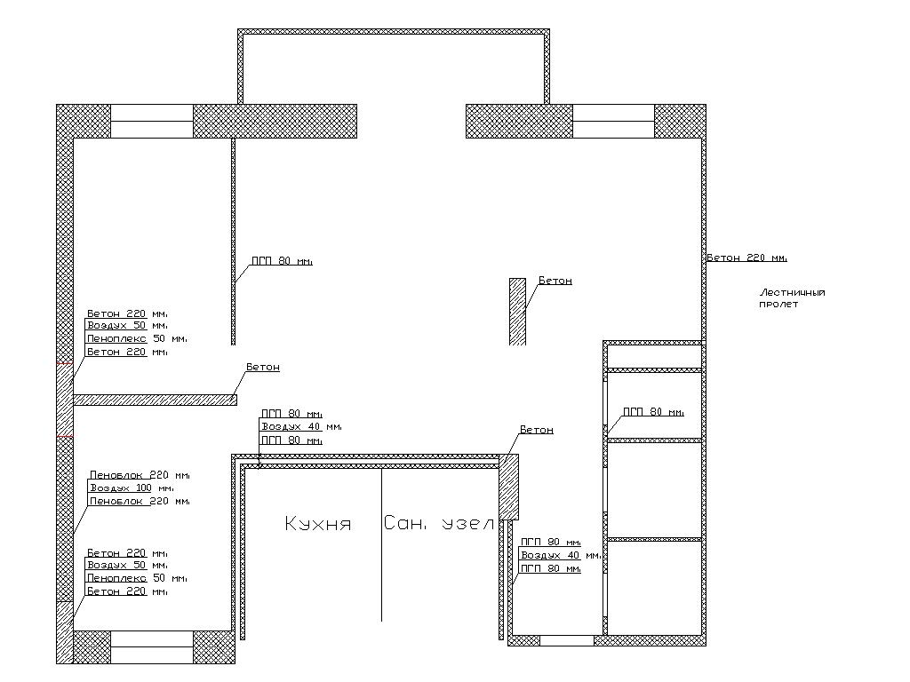

Подскажите, как лучше выполнить звукоизоляцию ПГП и деформационного шва.
Всего три типа стен. Слева на право по плану.
Деформационный шов, его конструкция состоит из двух разных конструкций.
Первая это бетон 220 мм пеноплекс, воздушная прослойка бетон 220мм. Вторая пеноблок 200мм, воздушная прослойка 100 мм примерно и снова пеноблок. Надеюсь на плане это видно.
Следующий тип, это ПГП 80 мм, воздушная прослойка 40 мм и 80 мм ПГП.
Третий тип это просто бетон 220 мм.
Почитав в интернете информацию по звукоизоляции, только больше запутался. Изначально была идея между двух ПГП проложить звукоизоляцию, но как я понял результата почти не будет.
Плюс не понятно, что делать с несущими бетонными конструкциями в виде пилонов и несущих стен. Как я понимаю по ним звук будет хорошо гулять.

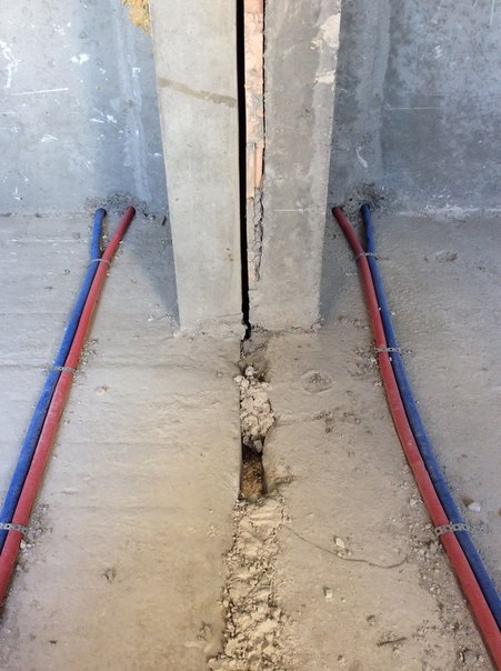

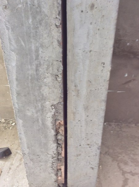

Вот фото деформационного шва, но на нем еще не возведены стены из пеноплока.

при звукоизоляции бетона, пеноблоков или ПГП принципиальной разницы нет.
Можно применить панельную систему ЗИПС или каркасно-обшивную облицовку. Панельная система ЗИПС-Вектор толщиной 53мм позволяет сделать звукоизоляцию небольшой толщины, но необходимо ровное основание, каркасно-обшивная система с плитами Шуманет позволяет сама выравнивать стены, так же есть разница в стоимости.
Между ПГП закладывать плиты Шуманет не дает большого результата, т.к. в такой конструкции огромную роль играют жесткие связи ПГП с полом, потолком и стенами, плюс к этому, граничная частота ПГП попадает в среднечастотный диапазон, что не дает возможности получить высокую звукоизоляцию.
При звукоизоляции поверхности с деформационным швом удобнее всего применить каркасную облицовку.

А если не звукоизолировать пилон. Много ли он шумов будет пропускать?

В случае выполнения комплексной звукоизоляции комнаты, включая пол, потолок и стены, пилон звукоизолировать надо. Если локально звукоизолировать стену, учитывая то, что перегородка, примыкающая к пилону, имеет значительно меньшую звукоизоляцию, в таком случае пилон можно не облицовывать.
