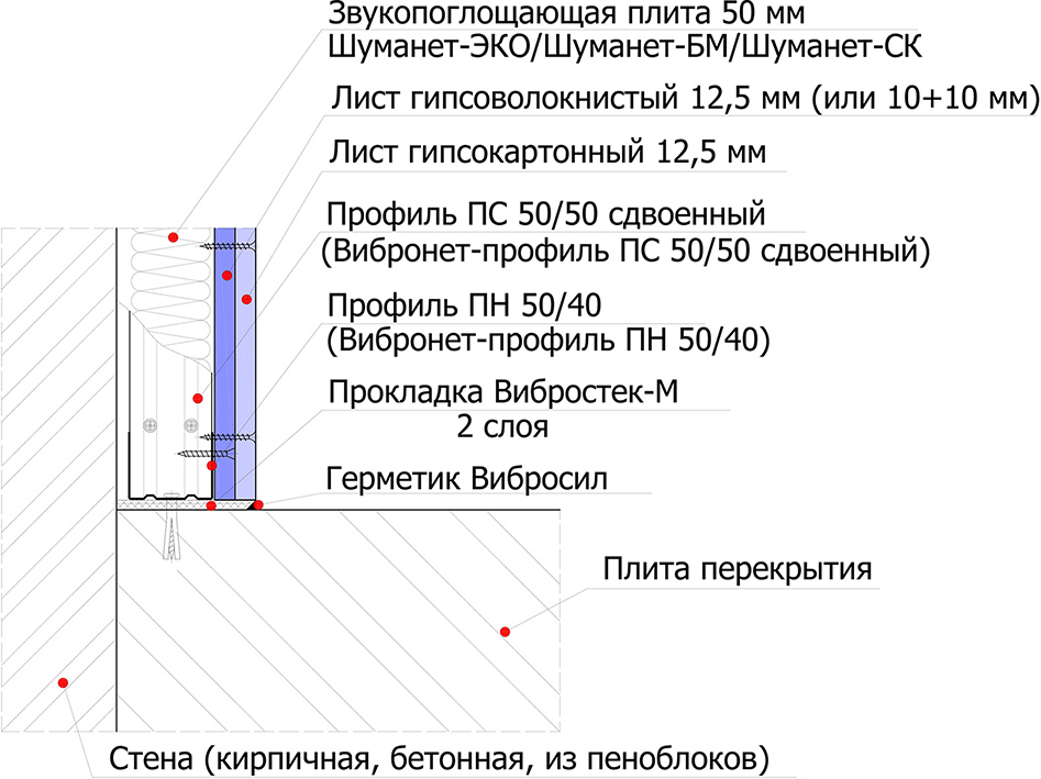

Я бы отверстия порекомендовал заполнить штукатурной смесью, песок сыпучий, его проблематичнее заложить в отверстия.
В качестве конструкции дополнительной звукоизоляции лучше рассмотреть каркасно-обшивную облицовку на независимом каркасе, схема конструкции представлена ниже.
Преимущество каркасной конструкции по отношению к ЗИПС заключается в том, что она не крепится к стене, а только к полу и потолку.

Спасибо Вам за подробную схему. Возник вопрос по обязательности заштукатуривания кирпичной стены - можно ли просто заполнить все отверстия в стене, но не штукатурить стену, и вдоль этой стены монтировать каркас? Насколько сильно ухудшится звукоизоляция? Это я с надеждой, что можно сэкономить 3 см пространства на штукатурке кирпичной кладки...

Конечно, штукатурный слой толщиной 3 см немного увеличивает поверхностную плотность перегородки и, как следствие, увеличивает звукоизоляцию. Кроме того, штукатурка заделывает стыки в кладке между кирпичами, что придает герметичности. Если хотя бы исключить все отверстия и щели в кладке, можно и не штукатурить. Каркасная облицовка существенно должна увеличить звукоизоляцию стены.
