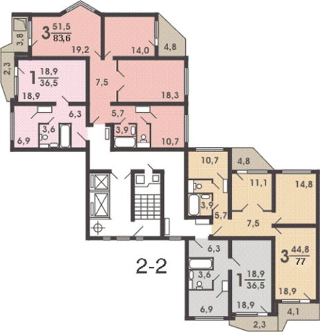

Уважаемые эксперты и форумчане нужна помощь в подборе решения для звукоизоляции в квартире.
Дом, квартира:
2002 г. постройки, серия П-44т (во вложении есть план квартиры - 3-х к 83,6 кв.м, угловая)
Перекрытия: межэтажные -140 мм, межквартирные - 180 мм, уличные - 300 мм.
В квартире в 2003 г. была сделана выравнивающая стяжка цементная от 30 до 60 мм и положен ламинат.
Квартира жилая: детская спальня- 18,3 кв. м на плане, взрослая спальня - 19,2 кв. м
Потолки: высота осталась 262 мм
Проблема:
Воздушный шум от соседей сверху и снизу (достаточно хорошо слышен простой разговор, если на повышенных тонах, то как будто говорят у нас в квартире, музыка по ночам, шум сабвуферов даже не ближайших соседей).
Ударный шум от соседей снизу ("сапог в отставке" любит выпить и затем долбить дверьми и дверками шкафов и пр.) и сверху (квартира сдается в аренду, ковровых покрытий нет, видимо тоже ламинат).
Цель:
Минимизировать шумы от соседей пока в двух спальных комнатах (18,3 + 19,2) с учетом ограничений.

Добрый день, Алексей!
В данном случае вам потребуется звукоизоляция по принципу "комната в комнате", поскольку ударные шумы и сверху, и снизу распространяются и передаются в вашу квартиру не только через межэтажное переркрытие, но и через стены (как структурный шум).
