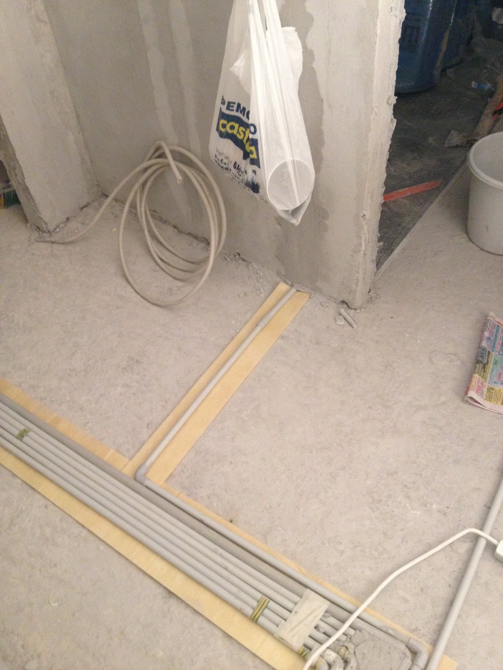

Добрый день,
Планирую делать пол на шумостоп-К2/С2 в один слой, возникли вопросы, как обойтись с электропроводкой в трубах. Если бы труба была одна, то просто клал бы трубы, как тут рекомендовали, между С2 и К2, но линий много и труб тоже.
1. Планирую положить один слой вибростек-м под трубы (сфотографировал) и после укладки плит сверху еще один с заходом на плиты. Этого будет достаточно ? 16mm + 4мм + 4мм получается.

Добрый день,
В случае, когда имеем шлейф из труб, можно применить Вибростек-М по предложенной Вами схеме 16mm + 4мм + 4мм, также следует уложить с обоих сторон шлейфа плиты Шумостоп-К2, т.к. он имеет меньше процент усадки, что позволит гарантировано избежать жесткого контакта стяжки с трубами.
