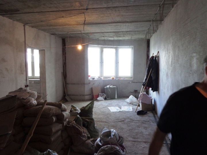

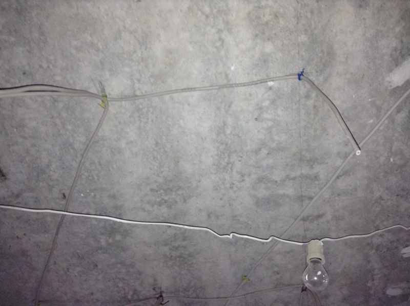

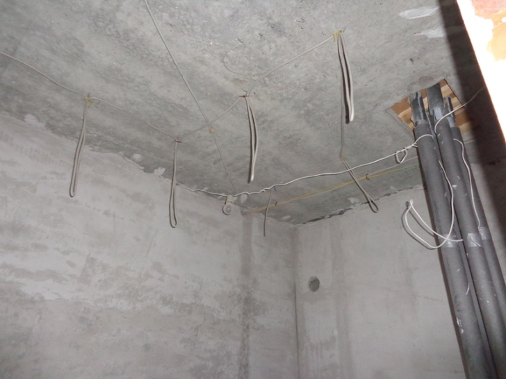

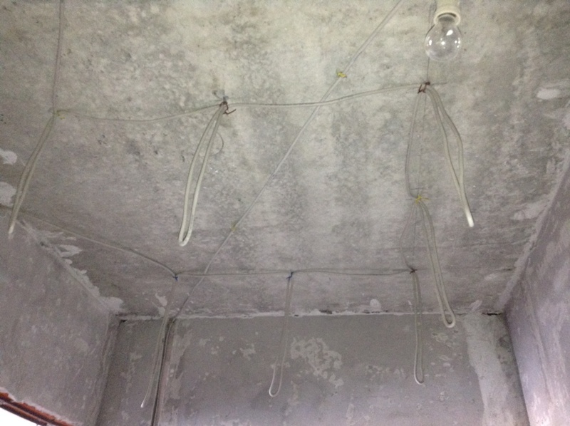

Вопрос: У нас в потолке будет электропровода и на сегоднящний день ее строители прикрепили непосредственно на плиты перекрытия (смотрите вложение). Думается, что такая проводка будет создавать акустически мостики, особенно учитывая что количество ламп в квартире 130 штук.
Обоснованы ли мои переживания и если да, то как устраивается потолок правильно? На видео и технологических картах размещения освещения в потолке не показано.

Nagatinos писал(а):Вопрос: У нас в потолке будет электропровода и на сегоднящний день ее строители прикрепили непосредственно на плиты перекрытия (смотрите вложение). Думается, что такая проводка будет создавать акустически мостики, особенно учитывая что количество ламп в квартире 130 штук. Обоснованы ли мои переживания и если да, то как устраивается потолок правильно? На видео и технологических картах размещения освещения в потолке не показано.
В качестве инструкции по монтажу потолка на виброподвесах настоятельно рекомендую ознакомиться со следующим видео: http://www.youtube.com/watch?v=IojUL2fx ... e=youtu.be
Провода не снизят звукоизоляцию, но рекомендую пучитывать 2 следующих момента: 1. провод должен монтироваться не внатяг и 2. желательно использовать многожильный (мягкий) электрический провод. В месте вывода провода через облицовку потолка отверстие нужно тщательно загерметизировать ВИБРОСИЛом. Безусловно, использование встроенных светильников в облицовке звукоизоляционного потолка не допускается!

Антон, спасибо Вам большое за оперативный ответ.
Мы смотрели видео сами и с строителями вместе - совершенно не очевидно, куда вставлять встроенные светильники, если в облицовке звукоизоляционного потолка их установка не допускается?
В том варианте, как предлагается видеоинструкция там даже не понятно, как второй уровень делать под освещение?
Строители нас склоняют к тому, чтобы отнести плиты Акулайн от шуманет эко в подвесном потолке на 10 см, сделать их в нахлест (т.е. огнестойкий gyproc + акулайн поверх) и в них же проделать отверствия под освещение, а лампы заделать вибросилом в месте посадки.

Сообщение Антон Перетокин » Вт апр 01, 2014 4:23 pm
Здравствуйте!
Уровень звукоизоляционного потолка должен сохранить герметичность, в противном случае эффективность может резко снизиться.
К плоскости звукоизоляционного потолка ниже крепится дополнительный гипсокартонный уровень, в который встраиваются светильники, тем самым герметичность не нарушается.
