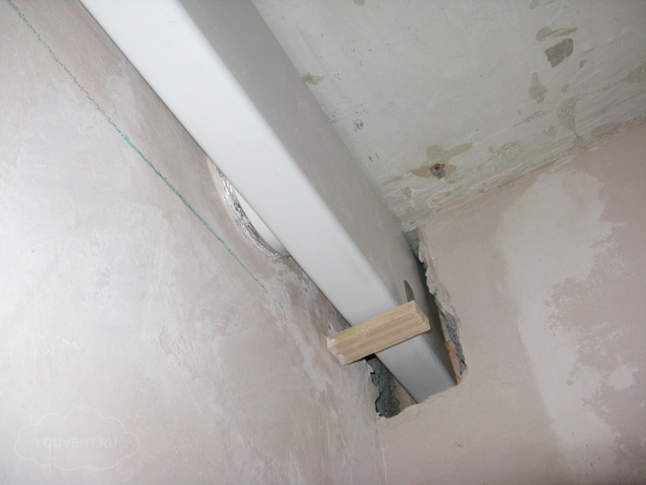

Как раз планирую установить приточно-вытяжную установку на балконе. Однако, остается вопрос, как я смогу избавиться от шума, который будет поступать по вент. каналу? Вот пример того, как люди проводят вентиляцию по квартире.
Не могли бы Вы дать ссылки на проекты (если они существуют), какие вент. короба используются, как они устанавливаются в комнату, как звукоизолируются и чем, модели существующих шумоглушителей? Я давно читаю ваш форум и часто вижу такое сообщение, что для полной звукоизоляции необходимо обеспечить герметичность и отсутствие отверстий и щелей. Но сама по себе вентиляция создает два больших отверстия (приток и вытяжка)... Есть ли смысл тогда делать звукоизоляцию комната-в-комнате?
