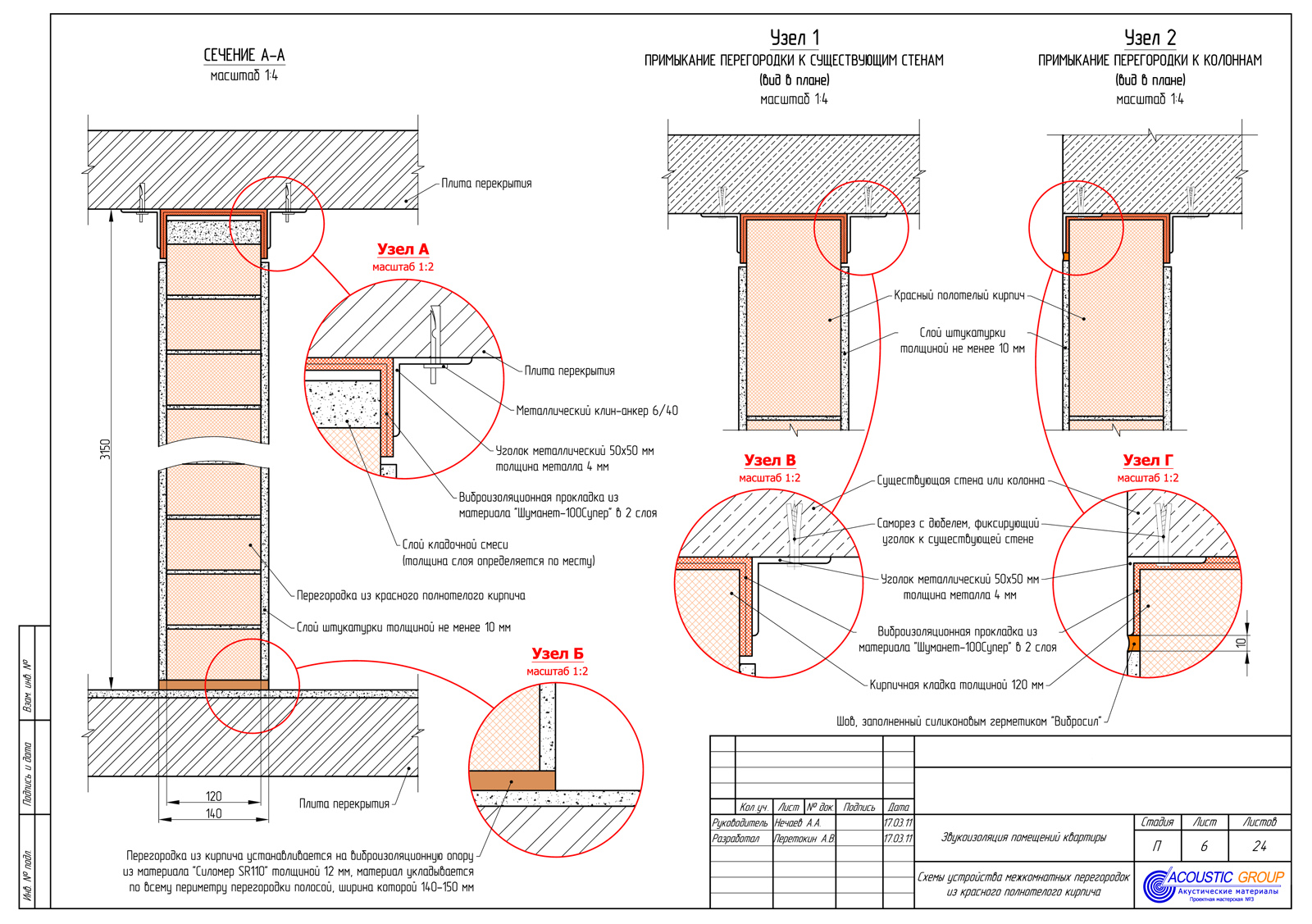

Здравствуйте,
Кнауф рекомендует при монтаже перегородок из пазогребневых плит прокладывать уплотнительную ленту между перегородкой и несущими стенами/перекрытиями. Можно ли в качестве такой прокладки использовать ВИБРОСТЕК-M? Если да, то во сколько слоев?
Спасибо.
vitalickr
Сообщения: 3
Зарегистрирован: Вс мар 25, 2012 6:34 pm
Re: ВИБРОСТЕК-M под пазогребневые плиты
Сообщение Антон Перетокин » Пн май 21, 2012 2:51 pm
Смысл есть только в том случае, если возводимая перегородка не будет касаться ни пола, ни потока, ни боковых стен (связей с боковыми стенами не должно быть и через арматуру).
Под перегородку в таком случае мы рекомендуем применять прокладку из материала Силомер SR (см. схему ниже). А примыкание к боковым стенам и потолку выполнить через 2 слоя материалов Вибростек-М или Шуманет-100.
Стоит отметить также, что применение подобного решения (перегородка "плавающего" типа) акутально только в случае полной звукоизоляции комнаты (пол, потолок и все несущие стены).
