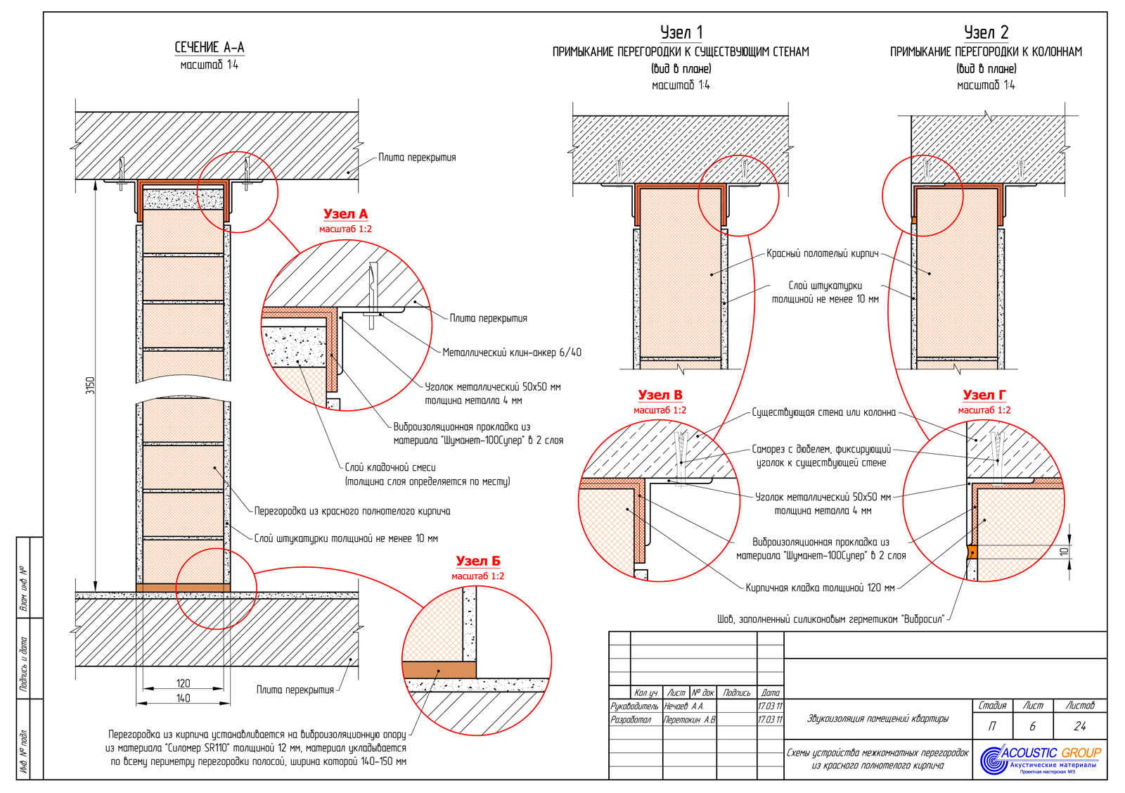

Последовательность выполнения звукоизоляционных работ должна быть следующей: сначала возводятся перегородки из кирпича, устанавливаемые на упругую прокладку из материала СИЛОМЕР, к боковым стенам и потолку они должны примыкать в соответствии со схемой ниже. Далее монтируются звукоизоляционные конструкции на пол и потолок, а уже затем стеновые облицовки.

vasilii писал(а):Вопрос 1 : В какой мере дозволительно применить именно Sylomer SR55 вместо SR 110 под перегородкой высотой 2.6 метра из четверти(на ребро) щелевого(многопустотного) кирпича плотностью ориентировочно 1300-1500 кг/ куб.м .(то есть на полосу Силомера 7 см будет давить вес приблизительно 0.039 Мпа(3,9 тонны)??
Масса погонного метра вашей перегородки получается равной приблизительно 250 кг (при плотности кирпича 1500 кг/м3 и его толщине 65 мм). При таком расчете марка СИЛОМЕРа SR42. Но, учитывая тот факт, что на перегородку будет приходиться доп. нагрузка (штукатурка, полки и пр.), рекомендуется СИЛОМЕР выбрать с небольшим запасом, то есть следующую по нагрузке марку SR55.

В какой мере критична толщина (12.5 или 25мм ) данной прокладки для целей наилучшей изоляции именно структурных звуков ударного происхождения.?? (ведь почему то и в статье А.Боганика от 2008г. и в некоторых других чертежах я видел именно толщину 2.5 см, а не 12.5 мм как в вашем альбоме )
Интуитивно понимаю, что надо и запас иметь по нагрузкам , и форм-фактор какое-то влияние оказывает и возможно требование стабильности параметров Силомера под нагрузкой (именно запаса по предельным статическим нагрузкам ..
Чем больше толщина виброизолирующего слоя под массой, тем, как вы понимаете, быстрее начинается эффект виброизоляции (а, следовательно, и звукоизоляции). Поэтому предпочтительнее выбрать толщину 25 мм. 12,5 мм на чертеже в теме выше дана для конкретного случая и обговаривалась с заказчиком, этот чертеж кстати не из альбома инженерных решений, а выдержка из акустического проекта. Чертеж приведен как принципиальная схема установки тяжелых перегородок на прокладку СИЛОМЕР. Что касается форм-фактора, то даже при толщине СИЛОМЕРа 25 мм он выше 1. Кроме того, перегородка должна быть уперта с обеих сторон в стяжку пола через прокладку.
Вопрос: Имеется в виду обязательно выдалбливать углубление в стяжке до плиты ??(Я так понимаю -это требование по устойчивости перегородки определяет , особенно имея в виду, что я и с боковыми стенами хотел бы сделать такую же развязку, как и с потолком(чтоб и с боковых стен не передавались структурные шумы)
Или можно просто подпереть СНИЗУ уголками с прокладкой из двойного или одинарного Вибростека(как на упомянутом чертеже из проекта данная перегородка сопряжена с потолком?) (В отличие от потолка - уголками с минимально(!) возможной по длине частью , контачащей с имеющейся стяжкой(ну чтоб пол поэстетичней в месте сопряжения был . (Хотя все равно планирую закрывать (и этот "угол" сопряжения полом на лагах на Силомере)
Стяжку- то вообще-то под место укладки Силомера и первого кирпича можно выдолбить -она у меня некачественная и всего 5-6 см - то есть легко будет ломаться- долбится)

Сообщение Антон Перетокин » Вт фев 11, 2014 9:48 am
Василии, я считаю возможны оба предлагаемые вами варианта. Здесь самое сделать упоры для перегородки, чтобы она никуда не съезжала.
