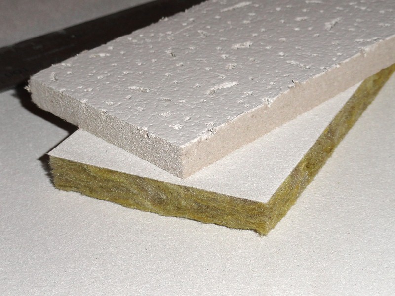

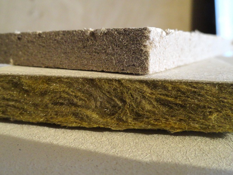

Всем привет,
Думаю над звукоизоляцией пола в новостройке. Слышимость уже живущих соседей снизу просто отличная, в основном голос/музыка.
Сейчас как основной вариант рассматриваю стяжка из 3 слоев ГВЛ 10мм (на клей + шурупы) плавающая на базальтовых плитах от подвесных потолков типа Амстронг. Толщина 14мм, плотность базальтового волокна примерно 110.
Решил воспользоваться ими по нескольким причинам - ограничение по высоте, изначальная предназначение потолочных плит как эффективного звукопоглотителя, доступность в моем небольшом городе.

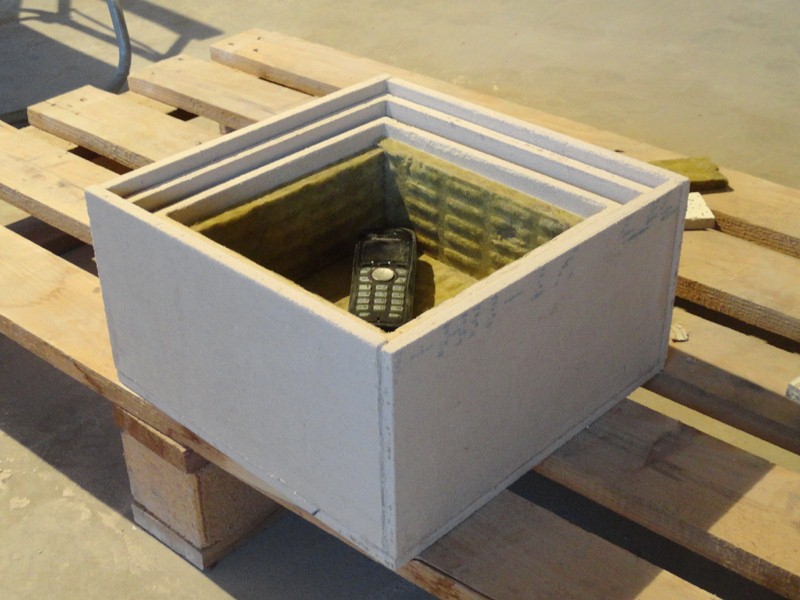

Для эксперимента даже изготовил тестовую конструкцию из вложенных друг в друга ящиков. При разных комбинациях внутрь ложил трубку радиотелефона и звонил, звонил, звонил.... :) По ощущениям, вышеописанный бутерброд дает максимальный эффект.
Звонок телефона на максимальной громкости еле слышно. При использовании более жестких потолочных плит из целлюлозы вместо базальта может быть чуть-чуть хуже, но тоже нормально. Просто под них придется укладывать еще слой Пеноплекса 3-4мм.
Хотелось бы услышать комментарии профессионалов, имеет ли такая конструкция плавающего пола право на жизнь?
И чем ее можно улучшить имея ограничение по общей высоте 40-45мм пола?
Прилагаю несколько фоток моих экспериментов, что бы было понятнее.

Alex20, добрый день.
Какова конкретная причина ограничения толщины конструкции "плавающего" пола 40-45мм? и выполнена ли у Вас хоть какая-нибудь стяжка в квартире?

Понятно.
1. Конструкция которую Вы хотите "смастерить" будет иметь высокую резонансную частоту, что негативно скажется на снижении ударного шума проникающего от Вас к соседу снизу. (но этот вопрос подозреваю Вас не сильно волнует)
2. По нашему опыту, самый эффективный звукопоглотитель, который может использоваться в качестве среднего слоя в звукоизолирующих конструкциях должен обладать средней плотность 30 - 45кг/м3 и иметь толщину не менее 50мм. Поэтому, в вашей конструкции слабым звеном является толщина звукопоглотителя и его плотность (Армстронг).
3. Также, есть подозрение, что такая конструкция будет подвижная.
Поэтому, с учетом ограничения по толщине звукоизоляции пола предлагаю Вам рассмотреть минимальный по толщине вариант дополнительной звукоизоляции пола системой ЗИПС-ПОЛ Вектор. Толщина звукоизолирующих панелей 45мм, но их в обязательном порядке нужно обшивать листами ГВЛ и фанерой. см. Схема 5.5.1. Лист 27 "Альбом инженерных решений" http://acoustic.ru/ref_book/albom_solut ... n/es_poly/
Итоговая толщина конструкции с обшивными листами ~ 85мм.
