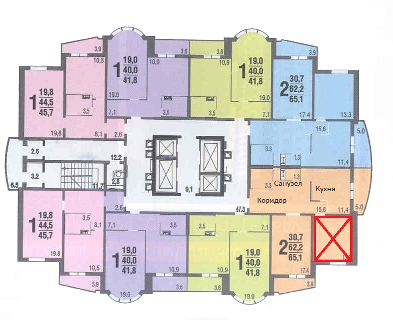

Сообщение Александр_М » Пн фев 20, 2012 8:38 pm
Добрый вечер!
Подскажите пожалуйста, насколько рационально делать шумоизоляцию потолка только в одной комнате?
Прилагаю планировку этажа, комнату выделил красным контуром.
Меня смущает что всё таки будут слышны голоса соседей через коридор или кухню. Насколько это вероятно и в каких масштабах?

Сообщение Александр Фадеев » Вт фев 21, 2012 8:29 am
Проведение работ по звукоизоляции в отдельном помещении оправдано. Будут ли слышны звуки из коридора и кухни или нет, будет зависеть от звукоизоляции дверного проема. Рекомендуется установить дверное полотно с уплотнением по контуру.
Обратите внимание на то, что звук распространяется не только через перекрытие, но и косвенными путями – через конструкции стен.
